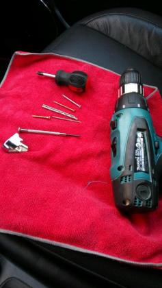

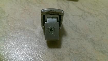

Инструмент: дрель-шуруповерт, сверло на 1,5-2 мм, в зависимости от винта который у вас будет, сам винт и отвертка:

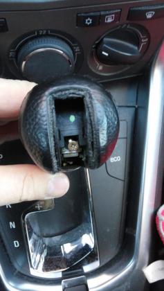

фото разобранной ручки, само "сложное" снять накладку, подцепляем сверху и она отходит:

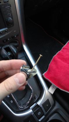

Ставим кнопку на место, максимально близко доводим до штыря и прям по месту сверлим отверстие:
Получается вот так:
потом совмещаем это все и аккуратненько закручиваем, получается вот так:
ну и вот при нажатой кнопке, зазор минимален, лишних дырок сверлить в пластике не надо, кнопка держится мертво, не болтается, работы на 5-10 минут:
Как-то так!
За счет того, что кнопка все равно ездит по направляющим, выскочить она при таком крепеже не сможет. Пользуйтесь)

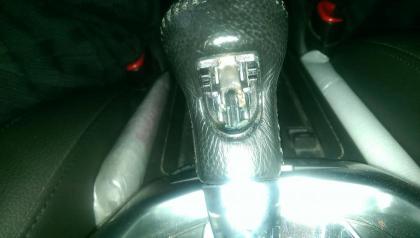

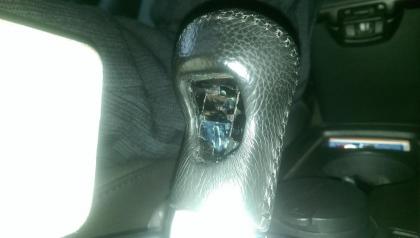

решил замастырить колхоз. сделал малость фоток перед колхозом. это касаемо рестайла.

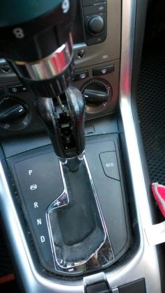

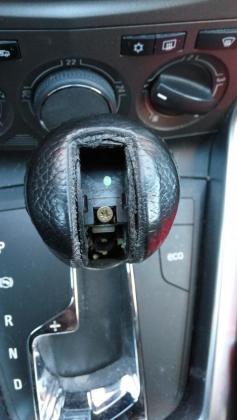

фото ручки чтоб показать гнездо в котором кнопка ползает

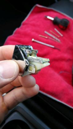

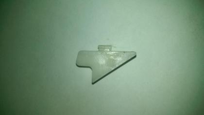

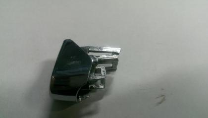

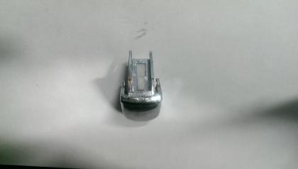

Кнопка сборная из двух частей - корпус и вставка
вот это копеечное гадство ломается
вставка которая топит шток
вставка внутри пустая
пока склеил суперклеем, но это сопли.

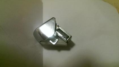

Окончание колхоза

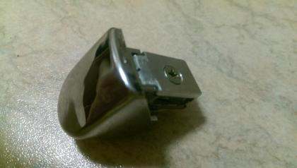

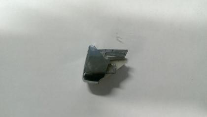

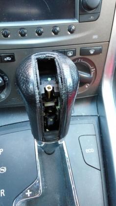

из алюминиевого уголка толщиной 2 мм выпилил крючок верхний (Шириной 13 мм). из оргстекла 3 мм подкладку под него (10 мм).
просверлил отверстие (крючек  расззенковал под потайную головку), собрал все на мелкий саморез.
разобрал, снял с ручки накладку (снялась легко), спереди вставил кнопку, сзади на нее приладил детальки и завернул саморез.
почему собирал на месте а не вставлял собранную - там есть с боков два фиксатора, если нажать со всей дури - можно срезать и кнопку ничто не будет держать. думаю теперь надолго хватит. потом врозьму какой нито-циатим и погуще там наговняю.
