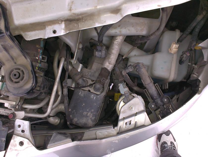

Борисоглебск Опубликовано 27 января, 2016 Автор Жалоба Поделиться Опубликовано 27 января, 2016 Уважаемый Sid!Если не трудно, опишите куда врезали, желательно с фоткой. Ссылка на комментарий
Sid Опубликовано 27 января, 2016 Жалоба Поделиться Опубликовано 27 января, 2016 Да фотки смогу в обед или вечером сделать. А если на словах, то вспмнил еще один нюанс. Там на печке выходы диаметром 18,а на подогреве 16,в установочном комплекте есть переходники с 16 на 18 и хомуты, надо купить метра полтора шланга на 18 (внутренний). Собственно и все, трубки упаковали за впускным коллектором, саму приблуду закрепили на тот же кронштейн что и бачок ГУРа. Родной кронштейн пришлось очень сильно дорабатывать болгаркой. Ссылка на комментарий

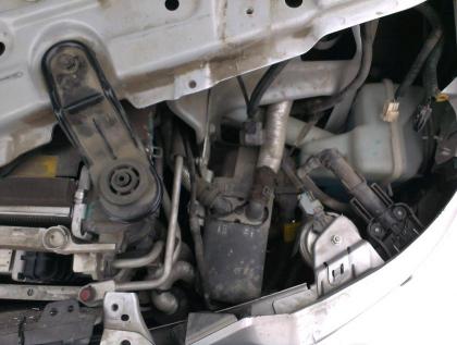

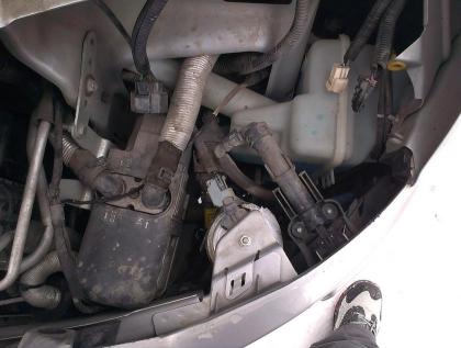

Sid Опубликовано 10 февраля, 2016 Жалоба Поделиться Опубликовано 10 февраля, 2016 Как говорится, лучше поздно чем никогда!) Вот так он у меня стоит Ссылка на комментарий
Борисоглебск Опубликовано 10 февраля, 2016 Автор Жалоба Поделиться Опубликовано 10 февраля, 2016 Спасибо! Ссылка на комментарий
