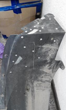

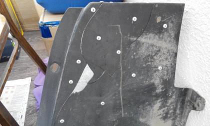

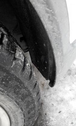

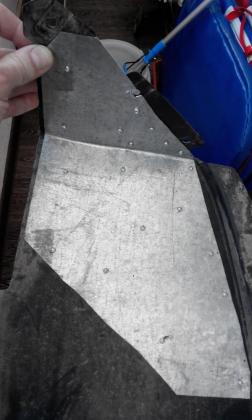

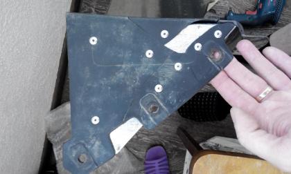

В связи с неадекватными ценами на опелевскую пластмассу и наличием некоторого свободного времени решил заколхозить подкрылок, благо повреждения не фатальны.
Снял подкрылок, даже колесо снимать не потребовалось.
Взял оцинкованный лист, вырезал и загнул по форме подкрылка и, с помощью заклепочника, закрепил все треснувшие и отпавшие элементы.
Вот что получилось:
post-9664-0-41729100-1458075010_thumb.jpgpost-9664-0-59592500-1458075027_thumb.jpgpost-9664-0-28555500-1458075044_thumb.jpgpost-9664-0-45791200-1458075060_thumb.jpgpost-9664-0-00543700-1458075074_thumb.jpg
Еще бы поверх нанести что то типа антигравия- вообще красота будет, без каких либо следов вмешательства  )
Добрый день. Еще как вариант взять сетку металлическую (например с фильтра) и паяльник ватт 100 и с внутренней стороны про армировать все трещины. Можно даже куски которые потерялись вырезать и вставить. Бамперов уже кучу так собрали а подкрылок  легко. Чем мягче и тоньше сетка тем легче впаивать(армировать) но тогда конструкция более мягкая. На тойоте бампер спаянный по такому принципу после второго удара в тоже место лопнул рядом с сеткой
