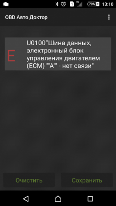

Spec Опубликовано 31 января, 2016 Жалоба Опубликовано 31 января, 2016 Обычно происходит когда холодно: включаешь зажигание, ключ на стартер... И тишина. На панели при включении зажигания все лампочки загораются, потом некоторые гаснут, есп и еспвыкл с чек горят и машинка с ключом, НО не поднимается бензострелка! Поворачиваем ключ на стартер и тишина, все погасло(Если долго мучиться, то ни с того ни с сего, стрелка бензиновая поднялась, значит ина стартер сигнал пойдёт, и да, ключ на стартер, авто завелась.Или можно авто загнать в тёплый бокс и она через часок заведется...Ошибка по елм U0100 не видит электронный блок управления двигателем. Может у кого было что похожее.Иногда кстати, было и в морозы -30, такого не было, авто заводилась сразу, а связь с есм пропадала по дороге, но главное не глушить и через нное время, не большое, все восстанавливается.
