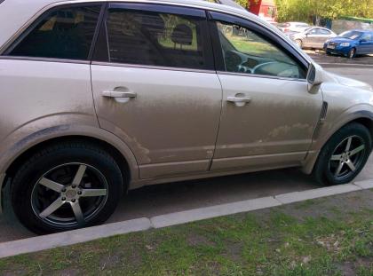

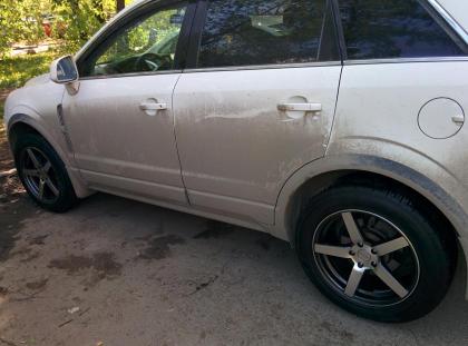

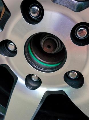

ayvan Опубликовано 7 июня, 2018 Автор Жалоба Поделиться Опубликовано 7 июня, 2018 (изменено) Вот хочу поделиться, как можно сэкономить на забортовке колёс, а ещё не покоцать новые диски. Вот прикупил диски внешне очень похоже на Vossen но производитель Sakura wheels. К сожалению в размере 5х115 дисков не было и пришлось купить 5х114,3 это на 0,7 мм меньше в диаметре чем штатный размер, радиус R18 вылет 42; больше штатного вылета на 3 мм поэтому не заметно вообще. Прикупил ещё центровочные кольца, так как центральное отверстие 73,1 а штатное 70,1 на ступице. Прикрутил и получилось всё очень даже хорошо. Но речь не об этом а как самому используя подручные надеть шину на новый диск. Шины у меня прошлогодние отходили один сезон, прежде чем устанавливать отмыл их с по помощью пемолюкса и покрыл из чёрным блеском turtle wax, это для того чтобы придать клёвый вид и удобно было натягивать на обод диска, можно использовать мыльный раствор и кисточку как в шиномонтаже. Вот собственно диски: В комплекте заглушка и вентиль, но я не стал ставить тот который был в комплекте, мне он показался неудобным.Дальше устанавливаем вентиль, потому что иногда про него можно забыть, а это опять разбортовывать колесо. После установки вентиля надеваем первый обод шины, не забываем смотреть про направленность шины, это стрелка, либо в моём случае надпись outside то есть наружная сторона. Надевается очень легко. Изменено 7 июня, 2018 пользователем ayvan Ссылка на комментарий
ayvan Опубликовано 7 июня, 2018 Автор Жалоба Поделиться Опубликовано 7 июня, 2018 (изменено) После одеваю пластиковое кольцо, которое шло при упаковке вместе с диском, это для того чтобы не поцарапать лакокрасочную поверхность обода диска и вначале руками, а потом когда руками тяжело, применяем монтажку, сразу хочу сказать не надо брать большое расстояние от заправляемой поверхности обода, по чуть-чуть, по чуть-чуть и обод заправиться в диск. После вытаскиваем пластиковое кольцо и всё готово. Накачать автомобильным компрессором, у меня не получилось, поэтому пришлось ехать в шинмонтажку, да и балансировочного станка у меня тоже нет)))Кажется что диск выглядит лёгким, но это на первый взгляд вот вес диска и вес шины, вместе очень даже прилично получается, но легкосплавные диски стоят очень дорого, а у меня тариф экономный, один диск мне обошёлся в 6500. Вот как выглядит на машине, извините помыть не успел)) Изменено 7 июня, 2018 пользователем ayvan Ссылка на комментарий
kaib Опубликовано 8 июня, 2018 Жалоба Поделиться Опубликовано 8 июня, 2018 Красивые диски! Ссылка на комментарий
ayvan Опубликовано 8 июня, 2018 Автор Жалоба Поделиться Опубликовано 8 июня, 2018 Выбирал так чтобы было удобнее мыть, а то замаялся спицы постоянно чистить, ещё к тому же белые ужас какие маркие диски. Ссылка на комментарий
