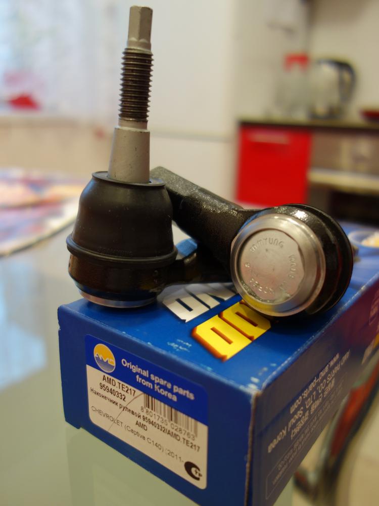

ayvan Опубликовано 30 июня, 2016 Автор Жалоба Поделиться Опубликовано 30 июня, 2016 (изменено) Ну вот нашёл наконец-то. В каталоге elcats.ru аналоги не подходят ни один а оригиналы около 5 т.рубЕсли кому-то интересно то Amd AMD.TE217 или CTR CEKD-21 или GM 95940332 или Opel 48 19 620 выбирайте на любой кошелёк. Я купил AMD.Особенность рулевых наконечников это в начале резьбы стоит небольшая бобышка-шестигранник. Изменено 30 июня, 2016 пользователем ayvan Ссылка на комментарий

ayvan Опубликовано 1 июля, 2016 Автор Жалоба Поделиться Опубликовано 1 июля, 2016 (изменено) Я тоже на каком-то китайском выпресовывал, задний сайлентблок переднего рычага, туго но поддалось. Вообще не стал бы заморачиваться и купил бы Febest вместе с кронштейном, у них самый большой выбор по сайлентблокам к Antara, но решил поставить полиуретановый. Возвращаясь к разговору о наконечниках рулевых тяг, скажу что у меня с завода стояли фирмы Ssamyung так было написано на них, но под этим названием ничего нет, есть Samyung что за фирма не могу даже на просторах интернета найти. Наверное супер секретная корейская фирма :ph34r: Изменено 1 июля, 2016 пользователем ayvan Ссылка на комментарий
ayvan Опубликовано 1 июля, 2016 Автор Жалоба Поделиться Опубликовано 1 июля, 2016 (изменено) Ну вот пришли мне рулевые тяги, прямо как с конвейера :pleasantry: прямо дежавю какое-то Amd AMD.TE217 оказывается Samyung Изменено 1 июля, 2016 пользователем ayvan Ссылка на комментарий
