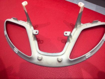

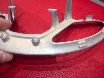

ayvan Опубликовано 23 февраля, 2017 Автор Жалоба Поделиться Опубликовано 23 февраля, 2017 (изменено) Вот все крепления, сначала по кругу руля аккуратно из пазов достать, там что-то вроде пенополеуретана рулевое колесо покрыто, потом 2 полугрибочка они глубоко воткнуты, а потом уже легко. Изменено 23 февраля, 2017 пользователем ayvan 2 Ссылка на комментарий
