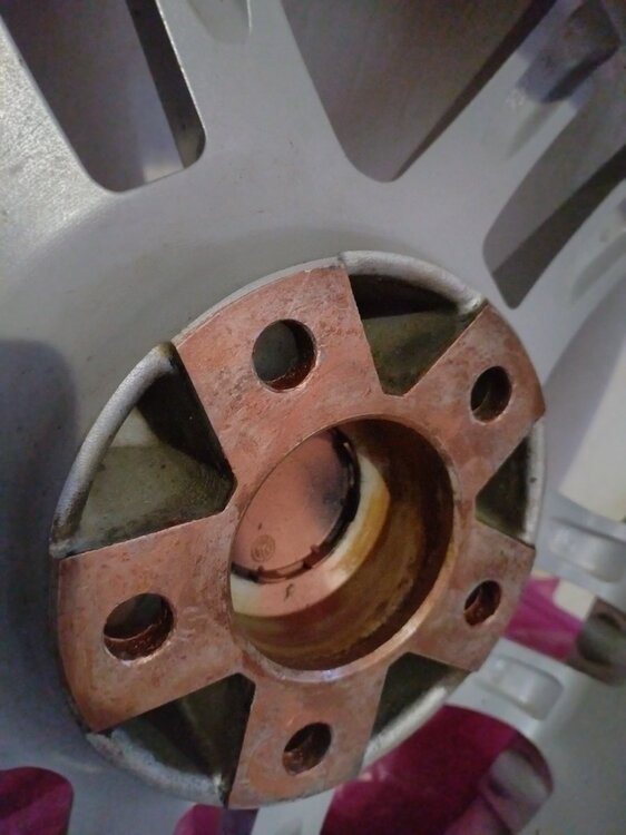

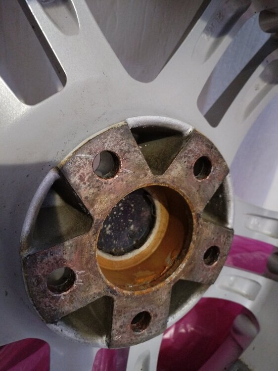

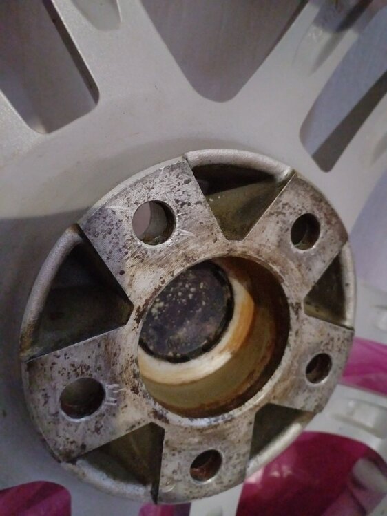

GREEN Опубликовано 12 апреля, 2016 Жалоба Поделиться Опубликовано 12 апреля, 2016 (изменено) Вот такая картина предстала после съема колеса. Эта накипь на стороне диска спрессована практически до состояния камня - очистка мет. щеткой и шкуркой занимала не менее часа на один диск. Потом догадался применить широкую стамеску, время на очистку одного колесного диска сократилось до 15 минут. http://i.imgur.com/gxxaGk0.png http://i.imgur.com/vGPQ6It.png Зачем их трогать, они же по краю диска. Можно упирать в сам диск, у передних в середину рабочей поверхности, у задних ближе к центру колеса. У меня вот тут была точка приложения кончика лома. Упирать о тормозной диск не решился. http://i.imgur.com/FI9Opgh.png Изменено 12 апреля, 2016 пользователем GREEN Ссылка на комментарий

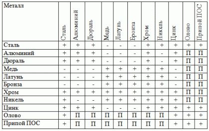

zeratul896 Опубликовано 20 апреля, 2016 Жалоба Поделиться Опубликовано 20 апреля, 2016 таблица совместимости материалов. Ну и покрытия на их основе, в части касающейсяП- пайка- незя+ мозяДумаю все же надо там просто напильником хорошенько пошуршать.. и будет счастье.. на надежность полагаю не сильно повлияет небольшая слабинка, причем равная как на втором комплекте дисков.. сдерете покрытие будет ржаветь еще сильнее Ссылка на комментарий

лерыч Опубликовано 26 апреля, 2016 Жалоба Поделиться Опубликовано 26 апреля, 2016 таблица совместимости материалов. Ну и покрытия на их основе, в части касающейсяП- пайка- незя+ мозяhttp://www.antara-club.ru/public/style_images/master/attachicon.gif89.gifДумаю все же надо там просто напильником хорошенько пошуршать.. и будет счастье.. на надежность полагаю не сильно повлияет небольшая слабинка, причем равная как на втором комплекте дисков.. сдерете покрытие будет ржаветь еще сильнееоксидная пленка алюминия или дюрали это сильная штука.. очень прочная и термостойкая. образовывается за секунды. поэтому паять алюминий могут только виртуозы..проблема в постоянном корродировании между разными металлами..Именно в плотной посадке диска к ступице с малым зазором окисел становится настолько плотным, что колесо не сбить.. Окисел в этом месте будет по любому. Если посадка диска свободнее, то весь порошок оксида (толщина которого не безгранична) уже не может так плотно забить этот зазор.. На другом комплекте дисков то проблем нет.. Ссылка на комментарий
