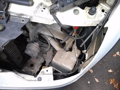

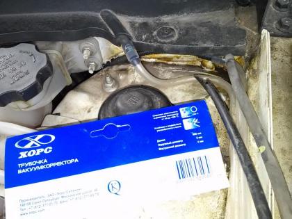

Vad65 Опубликовано 27 сентября, 2015 Жалоба Опубликовано 27 сентября, 2015 Делюсь приколом.Сегодня утром неполилась жидкость омывателя на стекла. Первая мысль долить жидкость однако оказалось что были зубастые гости под капотом, слава богу что им только трубки омывателя приглянулись...Проблему решил посещением магазина "Би-би". Силиконовые трубки вакуумкоректора то что доктор прописал... Цена вопроса 150р. 2 шт.Со снятием блок-фары работа заняла около часа.Фото прилагаю, удачи на дорогах. 3
