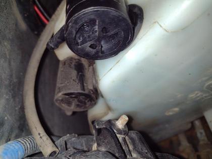

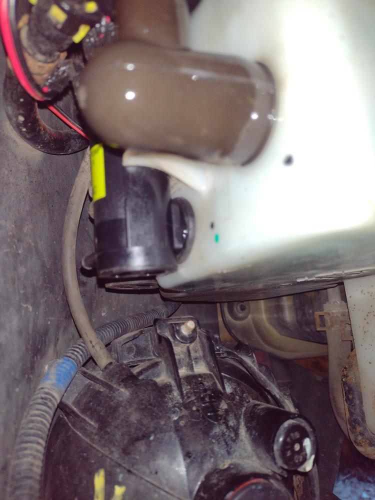

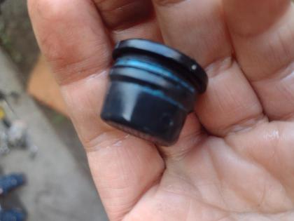

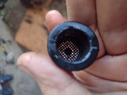

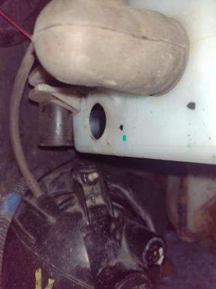

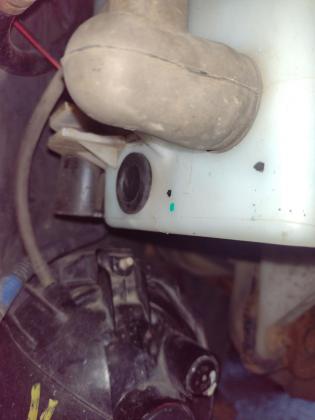

Фёдор279 Опубликовано 4 сентября, 2021 Жалоба Поделиться Опубликовано 4 сентября, 2021 Выколупал таки эту резинку,подсветил фонариком, определил местоположение, подтянул проволочкой и....крючком вытащил через отверстие,смазал силиконом и вонзил на место.Установил насос,вот они Матизовские братцы близнецы.Собрал всё на место! Залил бачёк по самое не балуй, и .......... Засада, вся вода вытекла на улицу ручьём.Поехал домой не солоно хлебавши. Думаю что же там течёт! И вот просматривая фото, обнаружил, что шланг то не натянул! отвлёкся при сборке и забыл. Завтра очередная попытка, думаю финальная на данном этапе. Ссылка на комментарий

Фёдор279 Опубликовано 5 сентября, 2021 Жалоба Поделиться Опубликовано 5 сентября, 2021 Шланг на штатное место, и всё работает как надо! Фото штатного моторчика Мотор после доработки выглядит вот так Ссылка на комментарий
