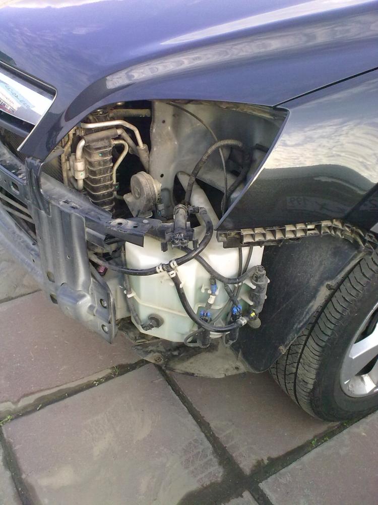

pretorianec13 Опубликовано 25 августа, 2013 Жалоба Поделиться Опубликовано 25 августа, 2013 кстати про бочок омывайки, фото сделал в Кунцево у ОД ... кто-то стоял ждал свой бампер ... видны крепления моторчиков и разводка шлангов ... Ссылка на комментарий
