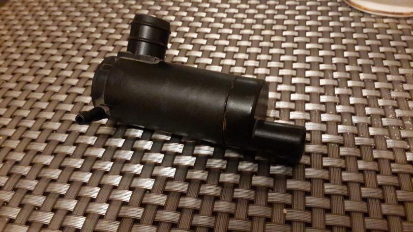

wolcihara Опубликовано 12 июля, 2016 Жалоба Поделиться Опубликовано 12 июля, 2016 Ребят помогите пожалуйста! Всю ветку прочитал, но так и не понял: сломался у меня омыватель стекла (уже второй, так что перекинуть трубочки не смогу). Разъем у него - овальный. Машина -2008 года 3.2 v6 бенз .Не могу понять какой номер надо заказывать, чтобы подошел без переделок? Или надо колхозить?Мой выглядит как во вложении. Никаких номеров на нем нет. Ссылка на комментарий
kudan01 Опубликовано 12 июля, 2016 Жалоба Поделиться Опубликовано 12 июля, 2016 На этот моторчик номера нет... Ссылка на комментарий
wolcihara Опубликовано 12 июля, 2016 Жалоба Поделиться Опубликовано 12 июля, 2016 (изменено) На этот моторчик номера нет... А заменить его хоть чем можно то? Не пойму вот от ланоса/матиза все-таки встает или нет? или надо через провода колхозить? Изменено 12 июля, 2016 пользователем wolcihara Ссылка на комментарий

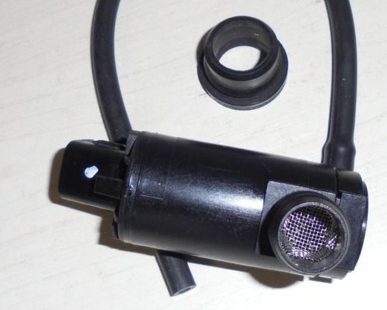

Иванович Опубликовано 12 июля, 2016 Жалоба Поделиться Опубликовано 12 июля, 2016 (изменено) Не это) http://www.antara-club.ru/index.php?/topic/4646-nomera-zapchastei-s-foto-i-mini-testami-razdel-ku/?&pid=158805&do=findComment&comment=158805 ? Изменено 12 июля, 2016 пользователем Иванович Ссылка на комментарий
wolcihara Опубликовано 12 июля, 2016 Жалоба Поделиться Опубликовано 12 июля, 2016 Эх...к сожалению не тоУ моего вход воды сбоку, а у этого снизуТам стоит вот такой : Ссылка на комментарий
Иванович Опубликовано 12 июля, 2016 Жалоба Поделиться Опубликовано 12 июля, 2016 (изменено) Тогда миниколхоз ) http://www.antara-club.ru/index.php/topic/642-bachok-omyvatelia/page-7?do=findComment&comment=174149Можно еще силиконом залить все это... чтобы не окислялось Изменено 12 июля, 2016 пользователем Иванович Ссылка на комментарий
wolcihara Опубликовано 12 июля, 2016 Жалоба Поделиться Опубликовано 12 июля, 2016 Эт видел...а все таки что думаете и есть ли у кого реальный опыт если поставить от ланоса/матиза? Ссылка на комментарий
