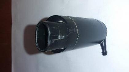

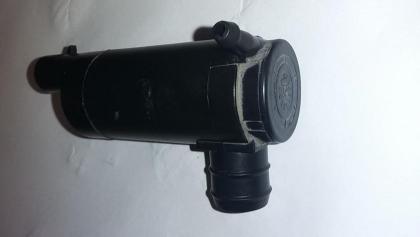

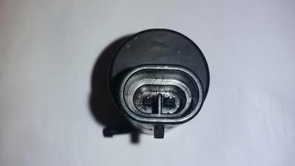

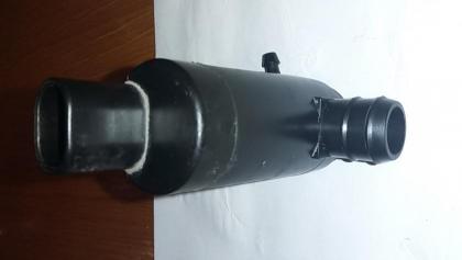

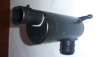

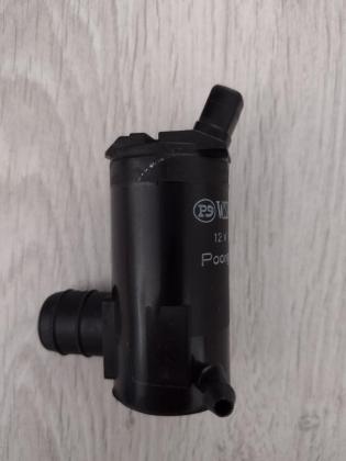

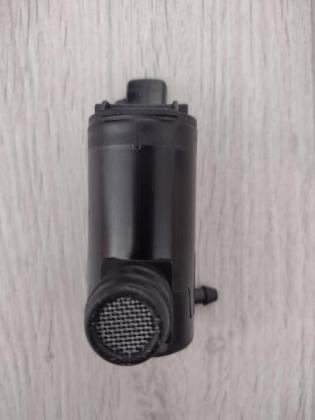

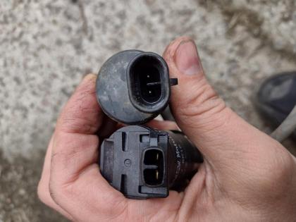

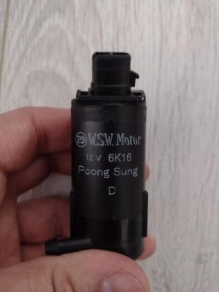

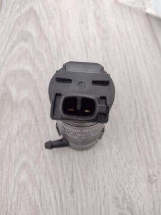

wolcihara Опубликовано 14 июля, 2016 Жалоба Поделиться Опубликовано 14 июля, 2016 В общем рассказываю как завершилась эпопея с насосом: заехал я в первые попавшиеся автозапчасти и на мой вопрос а такое че есть - принесли насос типо от газели бизнес, он такой же но отличается только электро разъемом. Но к нему принесли и фишку. Так что насос 400 + фишка 50 = 450. А потом обрез проводов, паяльник, термоусадка и вуаяля - дешевое и сердитое решение проблемы! Ссылка на комментарий

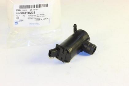

Antarer Опубликовано 6 февраля, 2017 Жалоба Поделиться Опубликовано 6 февраля, 2017 (изменено) Нашел похожий насос от Landrovera, код DMC500040. Посмотреть: https://www.youtube.com/watch?v=l9lbjpS4tcw Кто менял, гляньте - может подойдет? На Ali стоит 700 наших денег (апдейт: с учетом доставки будет уже 1200 руб....) Изменено 6 февраля, 2017 пользователем Antarer Ссылка на комментарий

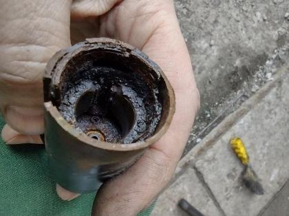

kudan01 Опубликовано 10 апреля, 2017 Жалоба Поделиться Опубликовано 10 апреля, 2017 Да, хорошее решение. Но я уже купил jp group, такой же , как с до этого был hans priece. 3 $ стоит.Пока нету времени поставить. Возможно я старый убил обратным клапаном тойотовским.что-то я его снял подул, дуется плохо. А все из-за незамерзайки российской ...Набухают красителя, моторчик снял, а в нем синева. Ссылка на комментарий

kudan01 Опубликовано 27 мая, 2017 Жалоба Поделиться Опубликовано 27 мая, 2017 (изменено) Да тут в теме я фотки выкладывал для 2.0 И 3.2 МОТРОВ фишки другие на моторах, поэтому контакты нужно переделывать. Если течет при полном бачке. Возможно бак треснул. Ибо моторы у днища стоят. Там есть переходники в шлангах на расстоянии сантиметров 40 от самих моторов.возможно сорвало трубку около переходника. http://www.antara-club.ru/index.php/topic/642-bachok-omyvatelia/page-7?do=findComment&comment=174149 Изменено 27 мая, 2017 пользователем kudan01 Ссылка на комментарий

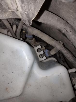

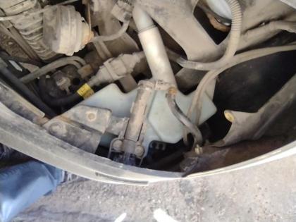

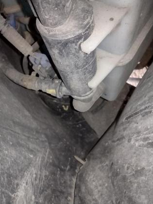

boss588 Опубликовано 17 июля, 2017 Жалоба Поделиться Опубликовано 17 июля, 2017 Постигла и меня участь, вышел из строя насосик на омыватель стекла пятой двери. Прочитав ветки по данной проблеме решил заказать на aliexpress.ru. Пришел за 10 дней до Ростова-на-Дону. Замену производил своими силами. Этапы работ: снимаем левое колесо, снимаем брыговик (откручиваем три самореза и вынимаем клипсу снизу), снимаем защиту переднего левого колеса ( откручиваем три самореза и вынимаем четыре клипсы). Для лучшего доступа, я открутил три гайки крепления бочка омывате-ля к кузову и удалил одну клипсу со стороны моторного отсека, освободив заливную горловину. Заменил насос на китайский. Как выше писали китайский процентов на 30 по мощности слабей. Так вот он жидкость на стекло пятой двери не продавил, пришлось поменять местами магистрали лобового и заднего стекла. На лобовое мощности китайского достаточно. Сборка в обратной последовательности, за одно вымыл грязь за защитой в районе порога. Ссылка на комментарий
