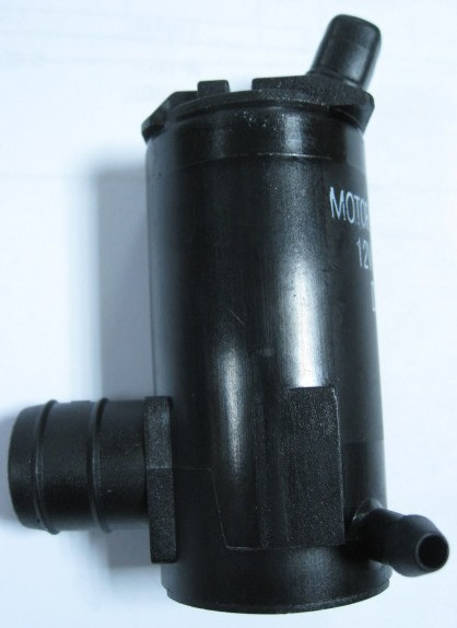

Фёдор279 Опубликовано 15 апреля, 2021 Жалоба Поделиться Опубликовано 15 апреля, 2021 Вскрытие показало, что фишки овальныеЗаказал от Матиза с артикулом 96318238 за 560 тэнгэ.Его фото из интЫрнетов Ссылка на комментарий
kudan01 Опубликовано 15 апреля, 2021 Жалоба Поделиться Опубликовано 15 апреля, 2021 все равно фишку придется переделывать.... но это не беда. Ссылка на комментарий
Фёдор279 Опубликовано 15 апреля, 2021 Жалоба Поделиться Опубликовано 15 апреля, 2021 Не такая как на штатном? Ссылка на комментарий
kudan01 Опубликовано 15 апреля, 2021 Жалоба Поделиться Опубликовано 15 апреля, 2021 неаштатный овал еще видели на кадиллаках что ли...все остальное - другая форма. Ссылка на комментарий

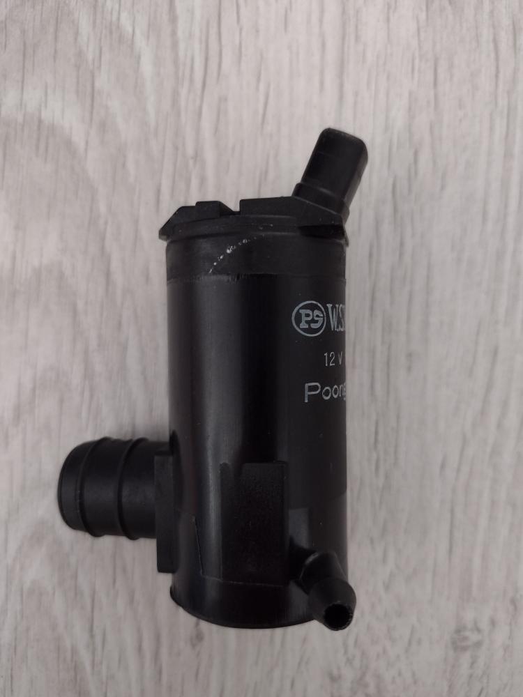

Фёдор279 Опубликовано 28 апреля, 2021 Жалоба Поделиться Опубликовано 28 апреля, 2021 Получил сегодня моторчик от Матиза. Прикрепляю его фото Ссылка на комментарий
AlexPit Опубликовано 28 апреля, 2021 Жалоба Поделиться Опубликовано 28 апреля, 2021 а на родной то он похож? а разъем? Ссылка на комментарий
kudan01 Опубликовано 28 апреля, 2021 Жалоба Поделиться Опубликовано 28 апреля, 2021 Нет, разъём не чистый овал... Ссылка на комментарий
AlexPit Опубликовано 28 апреля, 2021 Жалоба Поделиться Опубликовано 28 апреля, 2021 в смысле перемычки? Ссылка на комментарий

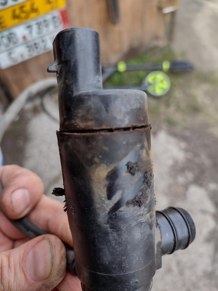

Фёдор279 Опубликовано 16 мая, 2021 Жалоба Поделиться Опубликовано 16 мая, 2021 Разобрал таки.Обоим моторчикам на стёкла пришёл здец.Выглядят вот такТак как купил только один, на пробу, Один и разобрал. Разъёмы выглядят вот так, абсолютно разные 1 Ссылка на комментарий
