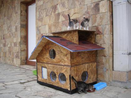

antarez Опубликовано 11 сентября, 2016 Жалоба Поделиться Опубликовано 11 сентября, 2016 (изменено) Задам вопрос коллективному разуму, раз уж зарегистрирован.Имеется дом для дворовых котов. ОСБ + утеплитель, дно с двойным слоем и гидроизоляцией.К зиме обитатели не успеют вырасти в полноценных животных.Размышляю, чем его можно подогревать. Есть вариант самодельного солнечного коллектора для нагрева воздуха - но в пасмурные дни он работать не будет. А таких может быть много.Рядом имеется 220 вольт, пара вариантов приходят на ум - ИК-пленка и лампа накаливания в обрезке тонкой асбоцементной трубы. Но заводить в домик 220 - вообще не вариант.Есть у кого соображения? ps название уже не могу исправить, речь об обогреве. Изменено 11 сентября, 2016 пользователем antarez Ссылка на комментарий
