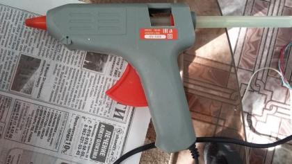

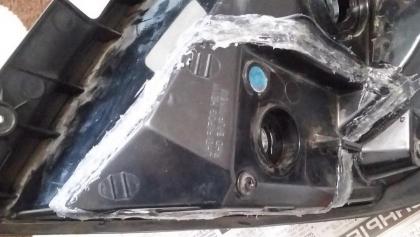

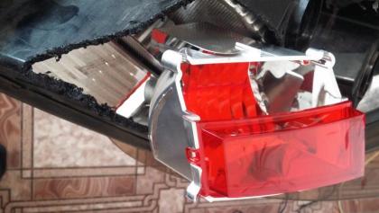

DVS Опубликовано 22 марта, 2017 Жалоба Опубликовано 22 марта, 2017 Всем привет.Переделал задний левый фонарь по методу K-Evgeny ТЫНЦ.Снял фонарь, вырезал в нём отверстие, ...... достал от туда свето-отражатель ...... и снял с него красный светофильтр.Затем установил свето-отражатель на место и приклеил вырезанную часть вот таким вот клеем.И проблема решена ... на половину :D: .

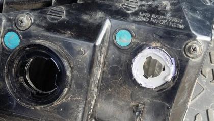

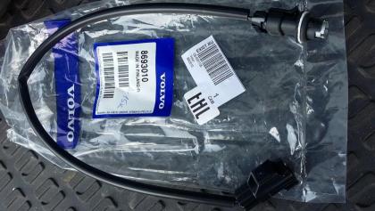

DVS Опубликовано 22 марта, 2017 Жалоба Опубликовано 22 марта, 2017 (изменено) Да, забыл написать, что бы левый фонарь заднего хода горел, его надо запитать от правого фонаря параллельно. Ну это, в принципе, и ежу понятно. :D: Вторая половина проблемы - это задний правый фонарь с его говёной лампочкой заднего хода.Решил я поставить туда галогенную лампочку как и на левом фонаре.Долго искал патрон для такой лампочки. Единственный вариант, который я нашёл, не самый бюджетный, но тем не менее подходящий:Его финис-код: 8693010. Стоит чуть больше 1000руб.Затем я вырезал из пластмассы вот такую шайбу (на фото - белая) под этот патрон ...... и приклеил её. В фонаре резать ничего не надо, т.к. оригинальный патрон большего диаметра. Достаточно сверху наклеить.Вот и всё. Старый патрон отрезал - новый прикрутил.Лампочки вот такие:Финис-код: 12356 CP.Как светит не стал фоткать. Понятное дело - офигенно. В 4 раза лучше, чем было. Галогенная лампа светит в 2 раза лучше обычной + теперь 2 фонаря :yahoo: .Временно остался без задних противотуманок. Но есть идея как их переделать (не в катафотах :bee2: ). Но об этом позже. Изменено 22 марта, 2017 пользователем DVS

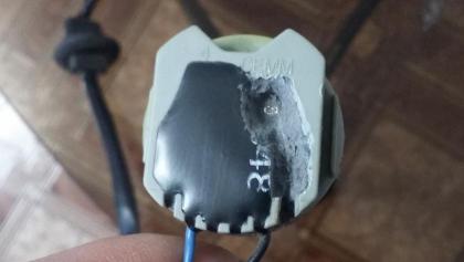

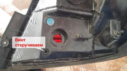

DVS Опубликовано 30 марта, 2017 Жалоба Опубликовано 30 марта, 2017 В 22.03.2017 в 16:12, DVS сказал: Временно остался без задних противотуманок. Но есть идея как их переделать (не в катафотах :bee2: ). Но об этом позже.В общем, допёр я до этого сам, но как оказалось Convert294 уже так делал ЗДЕСЬ, а может и не он один.Короче, в нижней красной части заднего фонаря установлена 2х-спиральная лампочка (5W - габарит, 15W - не задействована) и соответствующий патрон. Значит, дорабатываем патрон и подаём питание задних ПТФ на 15-ватную спираль.Расковыриваем залитую часть патрона. Спасибо Convert294, если бы не его фото-отчёт долго бы я ковырял патрон, ища нужный контакт. Занятие это не из лёгких.Далее припаиваем провод ...... и заливаем расковырянное место клеем. Тоже самое делаем с другим задним фонарём.Приходится пропускать дополнительный провод в шине. Я делал это так. Всё, теперь у меня два фонаря заднего хода и две задние противотуманки. :bayan: Может позже сфотографирую, что в итоге то получилось. 1

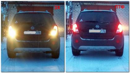

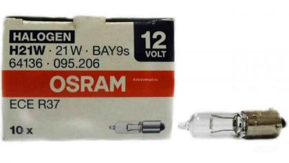

DVS Опубликовано 6 апреля, 2017 Жалоба Опубликовано 6 апреля, 2017 В 30.03.2017 в 13:44, DVS сказал: ... 15W - не задействована) ... Значит, дорабатываем патрон и подаём питание задних ПТФ на 15-ватную спираль.Пардон, не 15, а 21Вт. И вот, собственно, как светят лампочки H21W в фонарях заднего хода. ПТФ тоже не плохие получились, светят так же ярко, как и стоп-сигналы, просто фото не совсем удачное. 1
