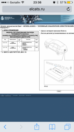

Aleksey43 Опубликовано 20 декабря, 2016 Автор Жалоба Поделиться Опубликовано 20 декабря, 2016 http://www.antara-club.ru/index.php/topic/1314-otzyvnaia-kompaniia/page-4 В элькатс можно посмотреть артикул и рисунки, где находится.Доброго времени!Что то не могу там найти где находится модуль. Нет картинки. Ссылка на комментарий
S@chok Опубликовано 20 декабря, 2016 Жалоба Поделиться Опубликовано 20 декабря, 2016 Есть картинка 1 Ссылка на комментарий
Aleksey43 Опубликовано 21 декабря, 2016 Автор Жалоба Поделиться Опубликовано 21 декабря, 2016 (изменено) Доброго времени!Спасибо S@chok, я не там смотрел. Изменено 21 декабря, 2016 пользователем Aleksey43 Ссылка на комментарий
