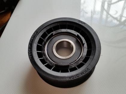

Евгений26 Опубликовано 28 мая, 2017 Жалоба Поделиться Опубликовано 28 мая, 2017 Купил родной шкив в Автодок 8200 и 325 болт, 220 фиксатор резьбы.Ролики три штуки в районе 2500 рублей.Натяжной ролик взял на свой риск такой, не охото брать натяжитель GM в сборе. Ссылка на комментарий
fan Опубликовано 12 июня, 2017 Жалоба Поделиться Опубликовано 12 июня, 2017 загремел шкив..Евгений, поделитесь номерами роликов?Натяжной подошел?шкив уже заказал с болтом, по роликам что-то путаница в голове.. Ссылка на комментарий
Евгений26 Опубликовано 12 июня, 2017 Жалоба Поделиться Опубликовано 12 июня, 2017 Ролик этот не подошел в виду более тостого подшипника и как следствие, ролик смещает ремень на 1,5 мм.Дозаказал родной натяжитель.Остальные ролики SKF и Optimal, не оригинал.В родных подшипники Ina. Ссылка на комментарий

Vlad008 Опубликовано 10 июля, 2017 Жалоба Поделиться Опубликовано 10 июля, 2017 Поменял шкив коленвала и тоже звуки остались... Ролики менять? Шкив генератора? Звук становится резкий при крайних положениях руля... Вряд-ли шкив усилителя?Купил родной шкив в Автодок 8200 и 325 болт, 220 фиксатор резьбы.Ролики три штуки в районе 2500 рублей.Натяжной ролик взял на свой риск такой, не охото брать натяжитель GM в сборе.20170527_132049.jpgЕвгений, номера роликов не подскажите? Ссылка на комментарий
Евгений26 Опубликовано 10 июля, 2017 Жалоба Поделиться Опубликовано 10 июля, 2017 Я где выкладывал уже много раз.Просто заходите в каталог и берете аналог на свой вкус.С натяжным ничего не вышло у меня. Купил в сборе оригинал. Ссылка на комментарий
