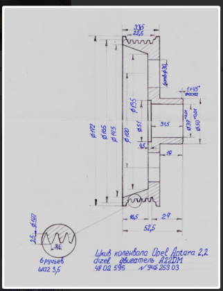

SERGZH Опубликовано 7 ноября, 2019 Жалоба Поделиться Опубликовано 7 ноября, 2019 (изменено) Может кто-то подскажет, как быть в такой ситуацыи? Ехал и на автобане открутился болт шкива. Затянул болт но шкив начал вилять и стало прокапывать масло. Снял шкив на нем и на коленвале видна выработка вследствии трения. Шкив-39мм., коленвал -37мм. Может кто подскажет где можно узнать какой должен быть диаметр колевала где одевается шкив. Буду очень благодарен. Изменено 7 ноября, 2019 пользователем SERGZH Ссылка на комментарий
Евгений26 Опубликовано 8 ноября, 2019 Жалоба Поделиться Опубликовано 8 ноября, 2019 Вот размеры "вечного" шкива. 1 Ссылка на комментарий
SERGZH Опубликовано 8 ноября, 2019 Жалоба Поделиться Опубликовано 8 ноября, 2019 Очень большое Вам спасибо! Ссылка на комментарий
bolex Опубликовано 8 ноября, 2019 Жалоба Поделиться Опубликовано 8 ноября, 2019 Вот размеры "вечного" шкива.Screenshot-1.pngНа продажу можно сделать, но ездить нет - быстро умрут коренные, компрессор кондёра погибнет, да и вибрации будут, ведь не зря он называется демпфер крутильных колебаний. ЗЫ. Что то шпоночный паз не вижу. Ссылка на комментарий
