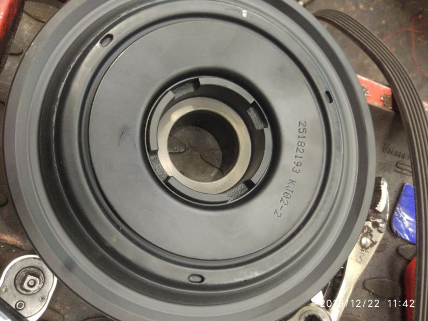

Евгений26 Опубликовано 8 ноября, 2019 Жалоба Поделиться Опубликовано 8 ноября, 2019 Человек просил размер посадочного на вал.Я ему дал.А кому с каким шкивом ездить - решать самому.Творение не мое.Я себе купил на всякий случай оригинал еще за 7 тысяч вроде, так и лежит вот уж третий год... Ссылка на комментарий

Blocker Опубликовано 1 декабря, 2019 Жалоба Поделиться Опубликовано 1 декабря, 2019 (изменено) Сегодня поменял шкив. До сих пор родной стоял.Проблема обозначилась где то месяц назад. Специфический шум(пристукивание) при работе. Сам шкив обошёлся 8600р.,болт 233р.,шайба 197 р. Естественно все оригинал. Устанавливал на сервисе за 1800 р. Теперь двигатель приятно урчит), пробег 289ккм. Изменено 1 декабря, 2019 пользователем Blocker 1 Ссылка на комментарий

Candro Опубликовано 23 декабря, 2019 Жалоба Поделиться Опубликовано 23 декабря, 2019 Заменил в сервисе шкив коленвала. Цена 1800 р, шкив за 7000 р. Оригинал. Старый шкив был без сквозных надрывов, ещё бы походил, был звук характерный, снизу у правого колеса. Заехал на сервис, сняли защитный кожух, проще уже было заменить. Самое сложное в работе- верхний болт защитного кожуха. Откручивался 2 руками, ключем- трещоткой и фиксировалась головка болта длинной отвёрткой. Ссылка на комментарий
Евгений26 Опубликовано 23 декабря, 2019 Жалоба Поделиться Опубликовано 23 декабря, 2019 Самое сложное, отвернуть шкив, если нет гайковерта.Верхний болт в гаражных условиях, так, развлекуха... Ссылка на комментарий
Candro Опубликовано 23 декабря, 2019 Жалоба Поделиться Опубликовано 23 декабря, 2019 В сервисе пневмогайковертом открутили за 2 секунды. Ссылка на комментарий

Sharfey Опубликовано 16 марта, 2020 Жалоба Поделиться Опубликовано 16 марта, 2020 Здравствуйте! Поделюсь своей, уже решенной, бедой. У меня дизель 2.2л. Со временем стал нарастать неестественный звук работы мотора, очень похожий на звук изношенного топливного насоса высокого давления. Диагностикой установили, что двигатель в порядке. После ослабления ремня привода навесного оборудования, звук пропал. На ощупь определили плохое состояние шкива колен вала. После замены шкива, все посторонние звуки пропали. Шкив того же номера, что и у Марселя, запустившего эту ветку.P.S. Хотел приложить звуковые файлы работы неисправного шкива, но система их не пропускает. Кому интересно, отправлю по почте. Ссылка на комментарий

Zloy_kamrad Опубликовано 16 декабря, 2020 Жалоба Поделиться Опубликовано 16 декабря, 2020 Продолжу здесь начатое в теме по цокоту форсунок https://www.antara-club.ru/index.php/topic/5037-tcokot-dvigatelia-22-dizel/?p=321591 Вчера меняли мне шкив. Сняли старый - он внешне ничем не хуже нового - т е он целый.... ну кроме того, что по нему видно что он бу и дает стук. Поставили новый и завели авто: пока оно висит на подъемнике без колеса и пласт крышки которая закрывает приводной ремень - звук "стука" немного слышен - по громкости он чуть тише или на уровне звука работающего движка. После установки пластиковой крышки и колеса его не слышно - т е обычный звук двигателя без каких либо шумов. ЗЫ пока не погрели болт шкива горелкой - пневмогайковерт его не мог открутить... Ссылка на комментарий
zeratul896 Опубликовано 16 декабря, 2020 Жалоба Поделиться Опубликовано 16 декабря, 2020 у меня вообще притерло так что приваривали съемник и срывали Ссылка на комментарий
