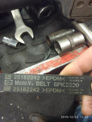

БелСер Опубликовано 18 декабря, 2021 Жалоба Поделиться Опубликовано 18 декабря, 2021 Мой старый, думаю еще бы год отходил.Просто загремел и я его поменял на новый.А новый и года не отходил.Поменял на "Вечный" пока. Не могу выложить на форум фото и видео почему то... пока. Ссылка на комментарий

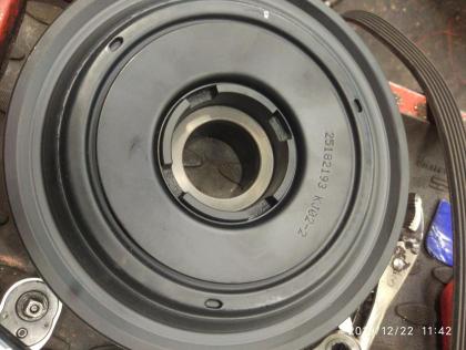

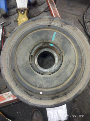

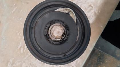

БелСер Опубликовано 19 декабря, 2021 Жалоба Поделиться Опубликовано 19 декабря, 2021 (изменено) Года не прошло (8 т.км.)Вот такая бяка случилась.Заметил чисто случайно - засвистел ролик натяжителя, полезли смотреть, а там вот что.Похоже ролик и размолотило шкивом. Изменено 19 декабря, 2021 пользователем БелСер Ссылка на комментарий

БелСер Опубликовано 13 января, 2022 Жалоба Поделиться Опубликовано 13 января, 2022 (изменено) Ну вот что лучше - кривой оригинал, без соостности и балансировки, молотящий во всех направлениях...Или литой не оригинал, который просто работает.Я поменял оригинал на оригинал - ездил с этим счастьем пол года.Счастье разбалансировалось... Сразу или не сразу, вопрос другой...Потом - какая форсировка? у нас, обычно, выше 4000т. об. не поднимается.Сбережение, по моим наблюдениям, больше имеет смысл к моменту запуска двигателя.Вот реально при минус 10 и ниже, если не отключить потребители, колбасит секунд 30.Но это при минусе и включении потребителей...Но +\- так и со старым оригиналом колбасило. Опять же зря поменял старый ремень Гетс на новый СКФ.Старый мягкий, новый жесткий.По крайней мере, ощутимых вибраций стало меньше.Скорее всего так сберегутся вкладыши не коренные, а упорные. Но, опять же, исследований по данному вопросу пока нет...Короче - пока нет реальных исследований и отзывов, все это езотерика...Оба варианта пока в подвешанном состоянии...Будем смотреть... Изменено 13 января, 2022 пользователем БелСер Ссылка на комментарий
