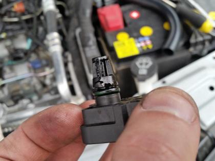

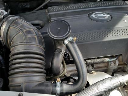

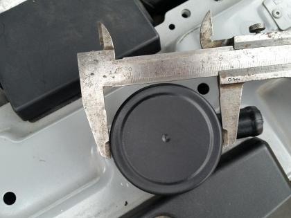

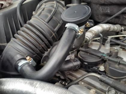

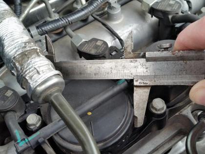

Евгений26 Опубликовано 8 апреля, 2017 Жалоба Поделиться Опубликовано 8 апреля, 2017 Покуда лишь меня одного заинтересовал вопрос, а какого на всем участке от турбины до коллектора все в масле, создаю новую тему.На создание натолкнуло это видео Оговорюсь, что теорию я тут расписывать не буду. Ограничюсь одним предложением. В зависимости от разряжения меняется проходимость клапана.Проверил у себя, сняв шланг сапуна. И... с него вылилось мл 5 масла.Пробовал создать вакуум, высасывая ртом воздух из маслоотделителя.Никакого закрывания клапана и в помине нет.Сейчас на впуске егр заглушка и датчик давления выглядит так.В коллекторе хуже.На пробу был куплен выносной клапан от Черри Тигго, дабы взять с него мембрану. Но увы, размеры у него на 5 мм уже.Родной клапан.Клапан Тигго.Конечно, можно купить модернизированную крышку маслоотделителя с таким вот номером.http://korsp.ru/goods/25195393Но цена! И уже в ней то не поменять мембрану.Поэтому нужно искать мебрану диаметром примерно 65 мм. Возможно и больше.Почему примерно? Потому что еще не разбирал, а такие мебраны толкают некоторые участники на Драйве для всех движков на Астры Н.Вот например.https://www.drive2.ru/l/456291829042676068https://www.drive2.ru/l/8774431Пока думаю.А купленный клапан решил использовать так.Сразу оговорюсь, что выброс масла при этом целиком не прекратится.Нужно менять мембрану в родном маслоотделителе. Ссылка на комментарий

Евгений26 Опубликовано 8 апреля, 2017 Автор Жалоба Поделиться Опубликовано 8 апреля, 2017 Нет ограничения при попытке высосать ртом воздух.Мембране конец. Ссылка на комментарий

Евгений26 Опубликовано 8 апреля, 2017 Автор Жалоба Поделиться Опубликовано 8 апреля, 2017 Нет ограничения при попытке высосать ртом воздух.Мембране конец.Так то я давно на клапан смотрю но менять целиком всю крышку по цене в среднем 14к не готов. Там на одной ссылке фотка мембраны номер Hermann 6843105 , судя по экзисту она идет и для Антар/Каптив 2.2 . Думаю закажу, для меня цена 1.2ка и прокладку надо тогда поменять наверно А где вы нашли, что мебрана Opel 6843105 и для Антар годна?Я нашел инфу, что она опять таки на Астры H идет и она 65 мм в диаметре.Если видели в первом посту, диаметр крышки 72 мм. Я фиг знает, что делать, но если масла на впуске не будет, то я егр открою... Ссылка на комментарий

Серго Опубликовано 8 апреля, 2017 Жалоба Поделиться Опубликовано 8 апреля, 2017 Жень, мембрана и должна быть меньше крышки. А если всё-таки засорился сливной канал, который на первом фото, как раз под патрубком. Гадать, что произошло можно долго. Надо снимать и проверять. Мембрана, так мембрана, а может и нет. Ссылка на комментарий

kudan01 Опубликовано 9 апреля, 2017 Жалоба Поделиться Опубликовано 9 апреля, 2017 (изменено) Дело в том, что есть несколько конструкций клапанов. Там внутри может быть не один канал. И насколько я понял, наш и должен продуваться. У меня он тоже дуется. Они выходят из строя при приличных пробегах. Если хотите задержать эти сто грамм масла на впуске нужно ставить отдельный маслоотделитель. Есть опелевские коробки , у меня на омеге стоял... Масло всегда будет на впуске, турбина граммы свои пуляет. Изменено 9 апреля, 2017 пользователем kudan01 Ссылка на комментарий

kudan01 Опубликовано 9 апреля, 2017 Жалоба Поделиться Опубликовано 9 апреля, 2017 разный, у нас на 2.0 вся конструкция маслоотделитель плюс клапан - составная , одна чать - алюминь( откручивается от башки), вторая чать - клапан PSV ( пластиковый прикручивается к первой части). Ссылка на комментарий

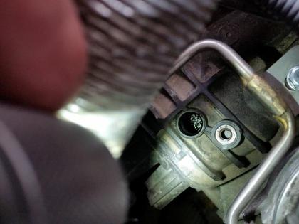

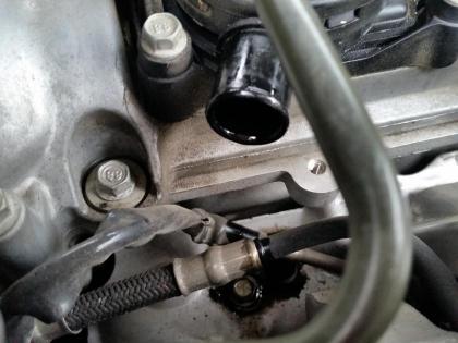

kaib Опубликовано 11 апреля, 2017 Жалоба Поделиться Опубликовано 11 апреля, 2017 пошел посмотрел у себя. на входе в гофру воздуховода-есть немного масла на самом штуцере, хотя сам патрубок к маслоотделителю сухой. Нужно и возле турбины глянуть-но это не на работе. там грязновато, так просто не подлезешь. Ссылка на комментарий
