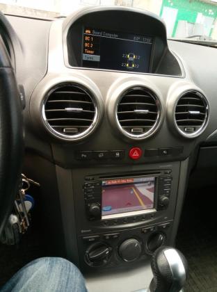

German_SPB Опубликовано 6 мая, 2017 Автор Жалоба Опубликовано 6 мая, 2017 (изменено) Кстати Touch Connect и так отлично воспроизводит музыку с телефона по Bluetooth !!!Магнитола установлена .Ура !!! Изменено 6 мая, 2017 пользователем German_SPB
Марсель Опубликовано 7 мая, 2017 Жалоба Опубликовано 7 мая, 2017 Кстати Touch Connect и так отлично воспроизводит музыку с телефона по Bluetooth !!!Магнитола установлена .Ура !!! Верхний экран в итоге , что показывает? И какая до этого стояла магнитола?
German_SPB Опубликовано 10 мая, 2017 Автор Жалоба Опубликовано 10 мая, 2017 (изменено) Кстати Touch Connect и так отлично воспроизводит музыку с телефона по Bluetooth !!!Магнитола установлена .Ура !!! Верхний экран в итоге , что показывает? И какая до этого стояла магнитола?Должен отображать две вкладки:настройка и расход. Вопрос к владельцам тач-коннекта.Радио ловит хорошо, но некоторые волны не видит. 102.4 например.Проблема антены, или особенность данного аппарата ? Изменено 10 мая, 2017 пользователем German_SPB

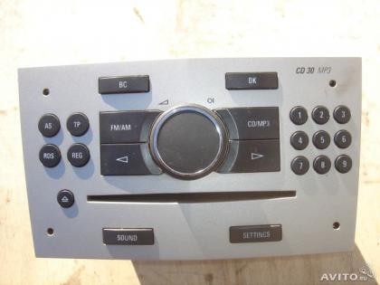

all_in_one Опубликовано 17 мая, 2017 Жалоба Опубликовано 17 мая, 2017 Кстати Touch Connect и так отлично воспроизводит музыку с телефона по Bluetooth !!!Магнитола установлена .Ура !!!Коллега, про святите на предмет:1. У Вас предыдущая магнитола какая была? Салазки под ТС меняли или как?2. Антенный разъем тот что был подошел?3. Антенна GPS - была или поставили новую?4. Про микрофон: он ранее у Вас был или?
German_SPB Опубликовано 17 мая, 2017 Автор Жалоба Опубликовано 17 мая, 2017 (изменено) Кстати Touch Connect и так отлично воспроизводит музыку с телефона по Bluetooth !!!Магнитола установлена .Ура !!!Коллега, про святите на предмет:1. У Вас предыдущая магнитола какая была? Салазки под ТС меняли или как?2. Антенный разъем тот что был подошел?3. Антенна GPS - была или поставили новую?4. Про микрофон: он ранее у Вас был или?1.CD30MP3,салазки менял.2.Да3.GPS покупная, стоит за дисплеем4.Был штатно............................Подтверждаю: звук действительно лучше, чем в CD30 и DVD100. Такое ощущение , что установлен маленький саб. Долбит отлично. Пришлось из карманов все убрать, а то дребезжало :) Изменено 17 мая, 2017 пользователем German_SPB
all_in_one Опубликовано 17 мая, 2017 Жалоба Опубликовано 17 мая, 2017 1.CD30MP3,салазки менял.2.Да3.GPS покупная, стоит за дисплеем4.Был штатно............................Подтверждаю: звук действительно лучше, чем в CD30 и DVD100. Такое ощущение , что установлен маленький саб. Долбит отлично. Пришлось из карманов все убрать, а то дребезжало :) салазки...где "достали"?
German_SPB Опубликовано 17 мая, 2017 Автор Жалоба Опубликовано 17 мая, 2017 (изменено) 1.CD30MP3,салазки менял.2.Да3.GPS покупная, стоит за дисплеем4.Был штатно............................Подтверждаю: звук действительно лучше, чем в CD30 и DVD100. Такое ощущение , что установлен маленький саб. Долбит отлично. Пришлось из карманов все убрать, а то дребезжало :) салазки...где "достали"?Их, как правило, продают с магнитолой.Если купили без салазок , ексист в помощь. Изменено 17 мая, 2017 пользователем German_SPB
