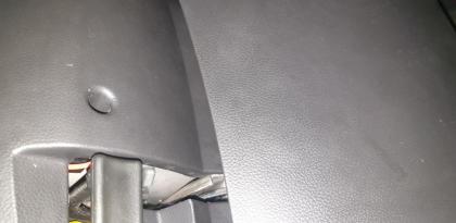

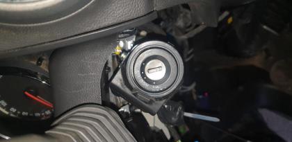

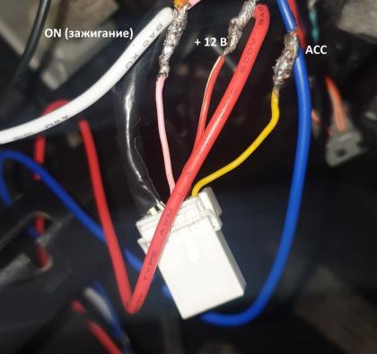

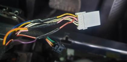

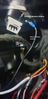

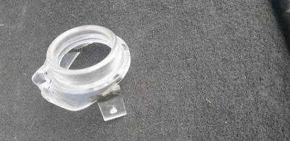

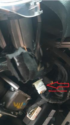

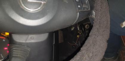

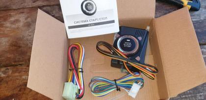

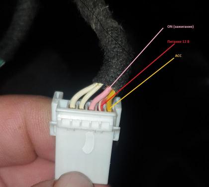

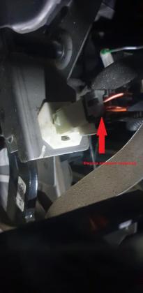

фишерманн Опубликовано 28 октября, 2020 Жалоба Поделиться Опубликовано 28 октября, 2020 (изменено) Краткий отчет.1. Купил кнопку самую простую, без своего иммо и проч. Так как стоит уже сигналка старлайн а 94, которая показала себя за годы отлично. Если бы не было, то взял бы с сигнализацией и бесключевым доступом ( и не надо думать, на что поменять антару).2. Разобрал панель и кожух руля.3. Снял стекло-отражатель с замка, оно выступает за кожух и не даст установить кнопку.4. Засунул жало ключа, поставил в положение ON, прилепил чип-метку ИММО. Экспериментальным путём выявил наиболее рабочее место, ставить прямо к ключу в замок - не работает. Вопросы безопасности отдал на откуп секретной кнопке. (Для антары хватит).5. Нашел фишку замка, там их две нам нужна основная она прикручена к корпусу замка, на ней есть типа печати.6. Подключил провода от блока кнопки7. Нашел фишку лягушки тормоза и прозвонил на 12 Вольт на выход при нажатии.8. Подключился к лягушке тормоза.9.Подключил массу блока кнопки.Проводку как мог замотал-закрепил.Установил секретку в разрыв питания блока кнопки, вывел куда надо.10. Установил кнопку в кожух руля и все обратно собрал.11. Инструкция по эксплуатации упрощенного варианта. Всё работает. Изменено 28 октября, 2020 пользователем фишерманн Ссылка на комментарий

Skrul Опубликовано 28 октября, 2020 Жалоба Поделиться Опубликовано 28 октября, 2020 Шикарно. Одно не даёт покоя. Жало ключа отломил или как? И второй вопрос. Какой провод пришлось разрезать чтобы питание отключалось? Ведь положение ключа в ON держит включенным одну из цепей. У меня по моему даже свет в продолжении АВТО в этом положении горит в этом положении ключа. Ссылка на комментарий

фишерманн Опубликовано 28 октября, 2020 Жалоба Поделиться Опубликовано 28 октября, 2020 (изменено) Жало ключа отпилил от второго, который простой ключ, не выкидной, в ключарнях ( где сплошь таджики? Или кто там, к их чести, деньги не берут если не подойдет, не смогли сделать нормальные копии), можно было продолжить поиски, но хотелось быстрее запустить..Все блоки работают не смотря на кнопку. Открывая дверь все включается и т.п. Питание кнопки для секретки разрезал красный провод кнопки + 12 В. Вывел в доступное, но не очевидное место, на панели, одно движение пальцем...завтра кину фото панели. Угадайте где надо пошевелить пальцем для щелкания тумблером...думаю не сдадите ворам, хотя это только от "пионеров"...Запускается- нога на тормоз-краткое нажатие- мотор работает. Как на авто в разделе "На что бы поменять..."Блоки машины работают также как обычно, когда ключ не в замке. Запуск машины- нога на тормоз и одно кратковременное нажатие на кнопку. Далее как обычно при ключе и она сама заводит. Все тоже самое, как и с ключем, сама дозаводит. Глушение также.Я это хотел. Нах китайцев с доплатой за эту кнопку 2млнЩас думаю что ещё повсить....бесключевой, электроподьемник двери багажника? Давайте набирать темы для апгрейда.Предллагаю тему соответствующую завести..всем думаю будет интересна Изменено 28 октября, 2020 пользователем фишерманн Ссылка на комментарий
