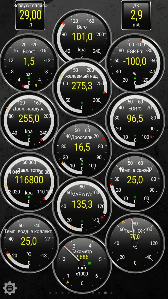

nobel77 Опубликовано 4 мая, 2017 Жалоба Поделиться Опубликовано 4 мая, 2017 У меня по параметрам недодув как следствие недовпрыска, или недовпрысе в следствии недодува? Ошибок нет ни где. Официалв даже смотреть не стали. "Ошибок актуальных нет, что там смотреть-то."????? Ссылка на комментарий

nobel77 Опубликовано 11 мая, 2017 Автор Жалоба Поделиться Опубликовано 11 мая, 2017 На таких оборотах на дорогу смотрю. Завтра сделвю запись с экрана и выложу скрины с видео. Не кидайтесь тапками. За помощью ведь обращаюсь. Какие параметры Евгений вывести? Ссылка на комментарий
Евгений26 Опубликовано 11 мая, 2017 Жалоба Поделиться Опубликовано 11 мая, 2017 Минимальный набор как в этом посту.http://www.antara-club.ru/index.php/topic/5037-tcokot-dvigatelia-22-dizel/?p=258576 Ссылка на комментарий

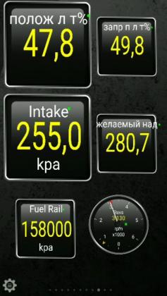

nobel77 Опубликовано 12 мая, 2017 Автор Жалоба Поделиться Опубликовано 12 мая, 2017 (изменено) Продолжаю. Два скрина при старте.Выше 3000 об/минhttps://drive.google.com/file/d/0B_OYUKHnfUN9b1JlTW43RTdlTU0/view?usp=drivesdk Изменено 12 мая, 2017 пользователем nobel77 Ссылка на комментарий
Евгений26 Опубликовано 12 мая, 2017 Жалоба Поделиться Опубликовано 12 мая, 2017 Значит пугает положение клапана егр. У вас чип и клапан отключен электрически.Идет какая то имитация.Температура до катализатора постоянная и 25 градусов.Если это датчик до катализатора, то он обязан работать.А тут какой то трындец.Турбина дует свои 1,6 атм. Нет проблем. Прошу откликнуться тех, у кого прошивка чип и отключены аппендиксы.Я пока за дохлый датчик температуры. Ссылка на комментарий

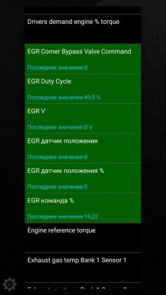

nobel77 Опубликовано 12 мая, 2017 Автор Жалоба Поделиться Опубликовано 12 мая, 2017 (изменено) Когда сажевый присутствовал, этот датчик показывал около 200 в работе и 400 при прожигах. Может не тот датчик вывел? В вашей конфигурации какой датчик температуры выведен? Первоначальной название? ЕГР отключен электрически и стоит пластина. Изменено 12 мая, 2017 пользователем nobel77 Ссылка на комментарий
Евгений26 Опубликовано 12 мая, 2017 Жалоба Поделиться Опубликовано 12 мая, 2017 Датчик до сажевого есть штатно в Торке.Датчик после сажевого у меня не выведен. Ссылка на комментарий
nobel77 Опубликовано 12 мая, 2017 Автор Жалоба Поделиться Опубликовано 12 мая, 2017 Вот вывел все датчики температуры и ЕГР. Ссылка на комментарий
Евгений26 Опубликовано 12 мая, 2017 Жалоба Поделиться Опубликовано 12 мая, 2017 Выкиньте тот, что 25. В смысле с экрана.Все нормально с датчиком, 190 кажет.Я бы снял фишку дмрв и попробовал бы набрать обороты. Ссылка на комментарий
nobel77 Опубликовано 12 мая, 2017 Автор Жалоба Поделиться Опубликовано 12 мая, 2017 (изменено) Я подкидывал датчик с другой машины, по ощущениям ничего не поменялось. Завтра проедусь с отключеным ДМРВ, результат выложу. Кстати, могу накинуть разъём на ЕГР. У меня после чипа самого были вопросы к прошивальщику, почему ЕГР активен. Изменено 12 мая, 2017 пользователем nobel77 Ссылка на комментарий

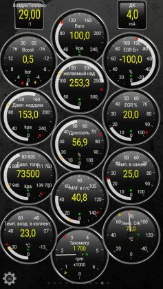

nobel77 Опубликовано 13 мая, 2017 Автор Жалоба Поделиться Опубликовано 13 мая, 2017 С отключенным ДМРВ. Ссылка на комментарий
