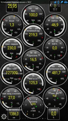

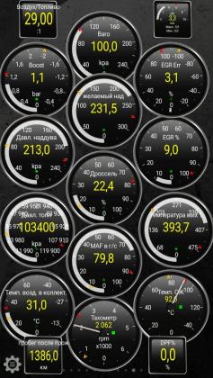

Евгений26 Опубликовано 13 мая, 2017 Жалоба Поделиться Опубликовано 13 мая, 2017 Ну так все таки без дмрв набирает обороты?Я сейчас спрошу, только без обид - когда прошились?Недавно?Я вижу дикое значение температуры выхлопа.В рабочем режиме на исправном движке в стоке выхлоп не бывает горячее 400 градусов. Сделайте скрин с подключенным дмрв и клапаном егр.Параметры при 2000 оборотов и при максимальных, что развивает.Очень интересен параметр заполнение зажевого и пробег после регенерации.Вы их не вывели.В моем конфиге они есть. Ссылка на комментарий

nobel77 Опубликовано 16 мая, 2017 Автор Жалоба Поделиться Опубликовано 16 мая, 2017 Как просили. Подключил фишку ЕГР. ДМРВ подключен. Ссылка на комментарий

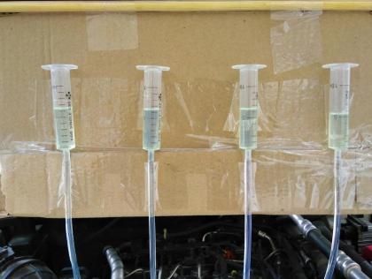

Евгений26 Опубликовано 16 мая, 2017 Жалоба Поделиться Опубликовано 16 мая, 2017 А егр то - работает!Мне не нравится температура выхлопа.Будь такая в штатном режиме, мы бы не знали слова прожиг.Я сколько езжу, выше 400 градусов разогреть сажевый не смог.И да, сделайте тест на слив в обратку форсунок.Хоть дело и не в них, посмотреть можно.Короче, нужны параметры в динамике.Статика только на выхлоп указывает не правильный. И кстати, а при 3100 оборотах просто стена или дергает и проваливается в оборотах? Ссылка на комментарий
nobel77 Опубликовано 16 мая, 2017 Автор Жалоба Поделиться Опубликовано 16 мая, 2017 Просто стена. Обороты не падают. А я не знаю, как проверить физическую работу ЕГР. Как динамику показать? Думаю что не тот датчик температуры у меня выведен. Это не сажевый, это перед турбиной. Слив в обратку. Ссылка на комментарий
Евгений26 Опубликовано 16 мая, 2017 Жалоба Поделиться Опубликовано 16 мая, 2017 Мое мнение, идет ограничение впрыска.Какой то не штатный режим.В динамике нужно глядеть.Нужно смотреть маскимальные параметры расхода воздуха, давление турбины, давление в коллекторе и др.Датчика температуры у нас два в выхлопе.До сажевого и после него.Все равно 500 градусов много.Не может быть такого, если только вы не тащите прицеп тонну в гору 50%.При 600 идет регенерация. Ссылка на комментарий
nobel77 Опубликовано 16 мая, 2017 Автор Жалоба Поделиться Опубликовано 16 мая, 2017 Что значит ограничение впрыска? Вот прочитал: "Высокая температура выхлопных газов перед турбиной на Д/Г По любому топливо догорает на стадии расширения = лъют форсунки или не хватает воздуха. " Ссылка на комментарий
