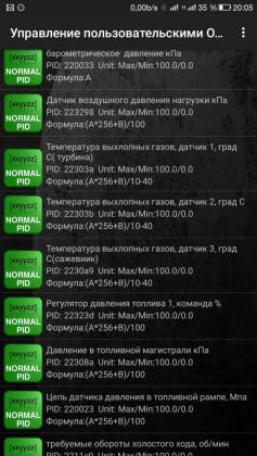

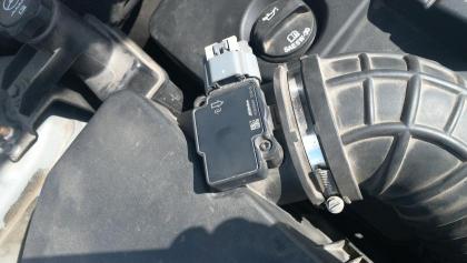

Vlad008 Опубликовано 22 мая, 2017 Жалоба Поделиться Опубликовано 22 мая, 2017 вот и у меня стала пропадать тяга временами, и ошибка эта P0101 вылезать.на авто езжу недолго, только начал как говорится разбираться. Сажевый удален давно, ЕГР отключен программно.тут Евгений26 писал про температуру катализатора, у меня на одном из датчиков через Торк выдает в районе 200-350, а вот на другом постоянно 900!как я понимаю это прошито, не многовато?смучает, что при педалировании вылетает сажа из выхлопной, зимой вроде бы этого не замечал... включаю сейчас еко режим, вроде и едет лучше, и не дымит при педалировании, похоже самому не разобраться, нужно в толковый сервис... Ссылка на комментарий
nobel77 Опубликовано 22 мая, 2017 Автор Жалоба Поделиться Опубликовано 22 мая, 2017 А на том датчике где 200-350, посмотри при резком старте, до какой температуры доходит? Ссылка на комментарий
Евгений26 Опубликовано 22 мая, 2017 Жалоба Поделиться Опубликовано 22 мая, 2017 900 - это третий датчик, которого у нас нет от роду. Не смотрите на него.должен еще один быть с близкими показаниями. Ссылка на комментарий
Vlad008 Опубликовано 22 мая, 2017 Жалоба Поделиться Опубликовано 22 мая, 2017 А на том датчике где 200-350, посмотри при резком старте, до какой температуры доходит?более 400 не замечал.900 - это третий датчик, которого у нас нет от роду. Не смотрите на него.должен еще один быть с близкими показаниями.понял, спасибо, не там значит рою.всё таки грешу на датчик расхода кислорода. Ссылка на комментарий

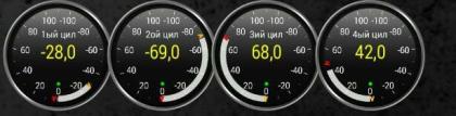

Vlad008 Опубликовано 23 мая, 2017 Жалоба Поделиться Опубликовано 23 мая, 2017 ребят, подскажите ещё, прав ли я что это расколбас совсем не в пределах нормы?и как его корректировать кто-нибудь знает? Ссылка на комментарий

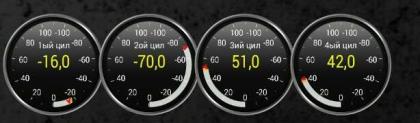

Ikarus Опубликовано 23 мая, 2017 Жалоба Поделиться Опубликовано 23 мая, 2017 Судя по другим постам с балансировкой форсунок, это приличный расколбас... корректировка скорее всего только заменой и прописыванием форсунок (например, второй форсунки). Ссылка на комментарий
Vlad008 Опубликовано 23 мая, 2017 Жалоба Поделиться Опубликовано 23 мая, 2017 Судя по другим постам с балансировкой форсунок, это приличный расколбас...корректировка скорее всего только заменой и прописыванием форсунок (например, второй форсунки).Понял, спасибо... Были подозрения именно на вторую форсунку, как то один раз проскакивала ошибка именно по ней... Ссылка на комментарий

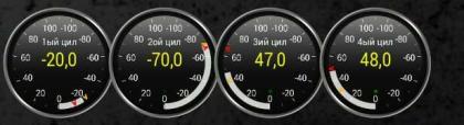

Евгений26 Опубликовано 23 мая, 2017 Жалоба Поделиться Опубликовано 23 мая, 2017 Брехня.4 разом замененные форсунки у меня дали теже значения, что и были: -70, 5, 0, 65.Тут вопросы не к форсункам.А к механике двигателя.И ничего. Езжу.А тут выясняется, что расколбас шкива коленвала даже на это влияет. Ссылка на комментарий
Vlad008 Опубликовано 23 мая, 2017 Жалоба Поделиться Опубликовано 23 мая, 2017 Брехня.4 разом замененные форсунки у меня дали теже значения, что и были: -70, 5, 0, 65.Тут вопросы не к форсункам.А к механике двигателя.И ничего. Езжу.А тут выясняется, что расколбас шкива коленвала даже на это влияет.в смысле из-за шкива меняется сопротивление и двигатель подстраивается как бы? Ссылка на комментарий
Евгений26 Опубликовано 23 мая, 2017 Жалоба Поделиться Опубликовано 23 мая, 2017 Нет. Тупо дисбаланс. Вносит лепту в равномерность вращения. Ссылка на комментарий
Ikarus Опубликовано 23 мая, 2017 Жалоба Поделиться Опубликовано 23 мая, 2017 Шкив влияет, но НЕ существенно, на каптива клубе и у нас это написано после замены натяжителя бить стало меньше. поменял шкив КВ. и тишина и спокойствие. +изменилась коррекция по форсункам. это я писал. да. влияет. но не очень существенно. У Евгения26 корректировка в сумме = 0 (наверное, вроде как "справляется"), а у вас -28-69+68+42=13 т.е. похоже "не справляется" и работает на предельном режиме... Ссылка на комментарий
