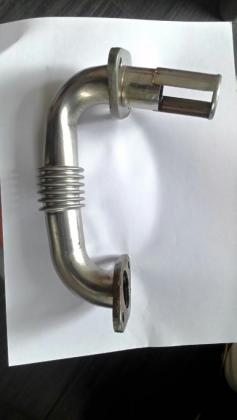

Второй день после ремонта. Воздух не сечет. Прием нормальный.
Заменили вот это. Видимых повреждений ни я, ни владелец авто не обнаружили
Опубликовано
Видимо когда пытались добраться до дросселя...
Вы про угол сверху? Нагуглил изображения, только там отличия...
