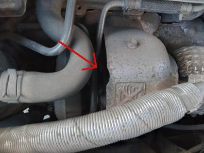

G00K Опубликовано 24 апреля, 2021 Жалоба Поделиться Опубликовано 24 апреля, 2021 Как избавиться от дыма под капотом? Что посоветуете? В салоне реально не продохнуть было. Ссылка на комментарий
Евгений26 Опубликовано 24 апреля, 2021 Жалоба Поделиться Опубликовано 24 апреля, 2021 Нет там никакого дыма.Верней всего у вас лопнул один из патрубков впуска. Ссылка на комментарий
Сергей Николаич Опубликовано 20 мая, 2021 Жалоба Поделиться Опубликовано 20 мая, 2021 Он упакован в аналог асбесто-стекловолокна очень плотно.Обратно так не установить. Огромное вам спасибо, что поддержали в идее возврата катализатора, и поделились полезной информацией. Сегодня поставил катализатор обратно (ранее купленный бу сажевый, сажевый вырезал, катализатор оставил). Результат просто превзошел все ожидания, пропал этот мерзкий кислый запах дизеля, в салоне теперь нет никаких посторонних запахов. А как бонус , турбина перестала свистеть. По ходу эксплуатации буду отписываться о состоянии. Интересно, а как с прожигом, после удаления сажевого? Ссылка на комментарий
AntonS Опубликовано 20 мая, 2021 Жалоба Поделиться Опубликовано 20 мая, 2021 Если будут проверять при перегазовке, то честно ТО без сажевого не пройдёшь.А так Евгений сам себя успокаивает. Ссылка на комментарий
