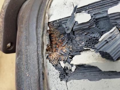

Евгений26 Опубликовано 2 августа, 2017 Жалоба Поделиться Опубликовано 2 августа, 2017 У меня и не было.Сажевый удалил только по одной причине - прожиг всегда по закону подлости начинался по приезду домой, на работу, к другу, к дилеру...Вот это и стало причиной его удаления.Из всей площади было забито 15-20% ячеек. Ссылка на комментарий
Дмитрий-Тюмень Опубликовано 2 августа, 2017 Автор Жалоба Поделиться Опубликовано 2 августа, 2017 15-20 это не мало! И откуда такой процент на исправном авто? Это же 1/5! Что было в твоём случае? Форсунки? Коллектор? Почему не лечил? Знал что лечить? Ссылка на комментарий
Евгений26 Опубликовано 2 августа, 2017 Жалоба Поделиться Опубликовано 2 августа, 2017 Он не подавал признаков болезни.Было ощущение, что на верхах не хватает протоку газов.Выглядело это так.Таких было 3 или 4 ячейки и все с одной стороны. Ссылка на комментарий
Дмитрий-Тюмень Опубликовано 2 августа, 2017 Автор Жалоба Поделиться Опубликовано 2 августа, 2017 Я такой "красоты" при выбивке фильтра не видел у себя. Может смотрел плохо.. Ссылка на комментарий

Евгений26 Опубликовано 2 августа, 2017 Жалоба Поделиться Опубликовано 2 августа, 2017 Я не выбивал его. Вырезал корпус и удалял по ячейкам. Кат оставил, поэтому утром вокруг машины при прогреве можно не морщить нос.А на счет красоты, то я чтобы не быть трубочистом, перед резкой сделал сервисный прожиг. Ссылка на комментарий
