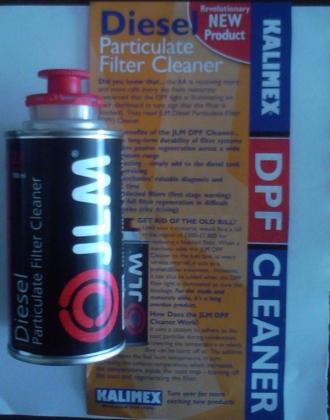

Daddy Опубликовано 4 августа, 2017 Жалоба Поделиться Опубликовано 4 августа, 2017 И всё же почему не попробовать этот препарат? Действовал безукоризненно на моём дизельном Daewoo Winstorm. Ссылка на комментарий
Евгений26 Опубликовано 4 августа, 2017 Жалоба Поделиться Опубликовано 4 августа, 2017 Давайте разберемся с этим препаратом.Расскажите, что же такого вдруг должно произойти с топливом, если в него добавить 200 грамм жижки?Каким способом при обычной эксплуатации заставить фильтр очищаться, не меняя техпроцесса?Очистить сажевый можно только одним способом - увеличив температуру выхлопа.А теперь подумайте, можно ли увеличить эту температуру вдвое, оставив штатный цикл работы двигателя? Ссылка на комментарий
Иванович Опубликовано 4 августа, 2017 Жалоба Поделиться Опубликовано 4 августа, 2017 (изменено) Желательно понять: функция программная без обратной связи или имеет отслеживание по заполняемости фильтра. Иначе применение очистителя бессмысленно.PS Евгений, если химоза будет догорать в сажевом, почему нет? Изменено 4 августа, 2017 пользователем Иванович Ссылка на комментарий
Евгений26 Опубликовано 4 августа, 2017 Жалоба Поделиться Опубликовано 4 августа, 2017 Иванович, чтобы химоза догорала в сажевом, нужно неизменном ввиде ввести ее в сажевый.Да, такая возможность есть. Впрыск в определенный момент и этот впрыск попадет мимо рабочего процесса сжатия.Но даже в этом случае малая доза присадки с топливом попадает лишь на катализатор, на котором топливо окисляется разогреваясь до высокой температуры.Так что же имеем? Присадка в сажевый не попадает ни в рабочем процессе, ни в режиме регенерации.Так чем она поможет?Могу допустить, что присадка может как то увеличить скорость окисления топлива в катализаторе при регенерации, что даст лучший нагрев сажевго в пробках.Но если это и в правду работает, то при полноценном прожиге и движении на высоких оборотах случился бы перегрев катализатора и сажевого.Да, есть датчик температуры катализатора и процесс управляемый. Но вряд ли в алгоритм процесса было заложено, что процесс может иметь более высокий кпд нагрева из за присадки.В общем, мало я верю в эти жижки для сажевого... Ссылка на комментарий
Иванович Опубликовано 4 августа, 2017 Жалоба Поделиться Опубликовано 4 августа, 2017 Если есть физическая возможность мыть сажевый непосредствеено вводя в него химозу через отверстие датчика, тогда это надо просто делать. Этот путь однозначно более эффективный. Ссылка на комментарий
Евгений26 Опубликовано 4 августа, 2017 Жалоба Поделиться Опубликовано 4 августа, 2017 Зная конструкцию сажевого, я могу утверждать, что перпарат при введении сверху лишь намочит чуток поверхность входа.Сам сажевый имеет лабиринты, которые можно заполнить лишь при протоке жидкости.Так что это тоже сомнительно.Кстати, зола внизу ячеек никогда не устранится никаким способом.Допускаю, что сверху на входе жидкость для очистки сможет что то сделать. Но закупоривается то не на входе. Ссылка на комментарий
kudan01 Опубликовано 4 августа, 2017 Жалоба Поделиться Опубликовано 4 августа, 2017 Химические реактивы для чистки сажевых работают. В частности концерн PSA ( один из лидеров в проектировании дизельных систем),применяет жижу иолис. Рядом с баком ставится доп. бачок с жижей и насосик впрыскивает по трубке порции жижи в бак.У моего брата на авто стоит эта система и мы с ним снимали и бак и этот бачок и дозаправляли иолисом и 400 тысяч пробега на авто и сажевыйжив..... Ссылка на комментарий
