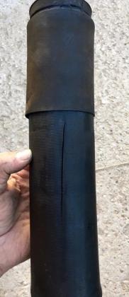

Oleg;) Опубликовано 4 сентября, 2017 Жалоба Поделиться Опубликовано 4 сентября, 2017 Похоже я решил проблему прожига и сажевого фильтра. Прочитал как DemonKarelia устранял утечку наддувочного воздуха и сразу полез проверять шланги. Нижний был целый, а верхний прямой лопнул сантиметров на 8, при чём по нижней образующей. Подходящей замены сразу не нашлось, поэтому использовал сантехнический армированный скотч. 4 слоя показалось достаточным. Машина преобразилась!)) Проехал 50 км, раза 3 в движении поднимал кратковременно обороты до 3500-4000 и каждый раз вылетало облако сажи. На следующий день после запуска двигателя погас чек, сажи тоже больше не наблюдается. В топливе присутствовала присадка для очистки сажевых фильтров Ликвимоли. Завтра куплю силиконовый шланг и в выходные заменю. Вывод: топливо ни при чём, датчики тоже. Руки чешутся треснуть по шее этим шлангом того инженера, который его туда поставил)) 1 Ссылка на комментарий

Евгений26 Опубликовано 5 сентября, 2017 Жалоба Поделиться Опубликовано 5 сентября, 2017 image.jpegПохоже я решил проблему прожига и сажевого фильтра. Прочитал как DemonKarelia устранял утечку наддувочного воздуха и сразу полез проверять шланги. Нижний был целый, а верхний прямой лопнул сантиметров на 8, при чём по нижней образующей. Подходящей замены сразу не нашлось, поэтому использовал сантехнический армированный скотч. 4 слоя показалось достаточным. Машина преобразилась!)) Проехал 50 км, раза 3 в движении поднимал кратковременно обороты до 3500-4000 и каждый раз вылетало облако сажи. На следующий день после запуска двигателя погас чек, сажи тоже больше не наблюдается. В топливе присутствовала присадка для очистки сажевых фильтров Ликвимоли. Завтра куплю силиконовый шланг и в выходные заменю.Вывод: топливо ни при чём, датчики тоже. Руки чешутся треснуть по шее этим шлангом того инженера, который его туда поставил))А вы знаете, что большинство сначала сажевый удаляют, а потом понимают, что проблема не решена и начинаются поиски самой неисправности. Ссылка на комментарий

Oleg;) Опубликовано 5 сентября, 2017 Жалоба Поделиться Опубликовано 5 сентября, 2017 image.jpegПохоже я решил проблему прожига и сажевого фильтра. Прочитал как DemonKarelia устранял утечку наддувочного воздуха и сразу полез проверять шланги. Нижний был целый, а верхний прямой лопнул сантиметров на 8, при чём по нижней образующей. Подходящей замены сразу не нашлось, поэтому использовал сантехнический армированный скотч. 4 слоя показалось достаточным. Машина преобразилась!)) Проехал 50 км, раза 3 в движении поднимал кратковременно обороты до 3500-4000 и каждый раз вылетало облако сажи. На следующий день после запуска двигателя погас чек, сажи тоже больше не наблюдается. В топливе присутствовала присадка для очистки сажевых фильтров Ликвимоли. Завтра куплю силиконовый шланг и в выходные заменю.Вывод: топливо ни при чём, датчики тоже. Руки чешутся треснуть по шее этим шлангом того инженера, который его туда поставил)) А вы знаете, что большинство сначала сажевый удаляют, а потом понимают, что проблема не решена и начинаются поиски самой неисправности.Вы кажется тоже в их числе;) Мне в каждом сервисе предлагали его удалить, а заодно и катализатор. Почти созрел уже на эту операцию, но что-то удерживало. Странно конечно, что дизелисты-механики об этом не догадались. Избыточно богатую смесь связывали с засорением СФ или неэффективной работой турбокомпрессора. Ещё раз спасибо DEMONKarelia! Ссылка на комментарий
