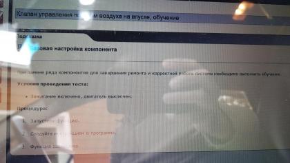

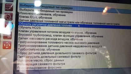

GraveHeaD Опубликовано 29 сентября, 2020 Жалоба Поделиться Опубликовано 29 сентября, 2020 Никому об этом так больше не говорите - засмеют.Я не очень понимаю ваш посыл,у меня то есть автоком и ПО, и там нет функционала по прописыванию клапанов 25183170Если у вас есть возможость опровергнуть эту информацию - прошу, вперед. Иначе ваше Вполне возможно равно тому, что невозможно и бессмысленно. Ссылка на комментарий
Евгений26 Опубликовано 29 сентября, 2020 Жалоба Поделиться Опубликовано 29 сентября, 2020 Если у вас есть автоком, то вы должны найти эту процедуру.Для всех исполнительных механизмов.Мне влом тащить бук на улицу ради скринов...Там нет прописи кода.Там запись нулевого сигнала происходит. Ссылка на комментарий
pretorianec13 Опубликовано 29 сентября, 2020 Жалоба Поделиться Опубликовано 29 сентября, 2020 Вполне возможно, что нужно прописывать два замененных клапана.Ищи у кого то DS150 Delphi или Autocom.Клапаны не прописать. Нет такого функционала, только форсунки. подтверждают ) не прописывается ) после замены обоих Ошибка 200А ушла ... дело было не в бабине, вернее в ее геометрии ) но об этом как нибудь позже Ссылка на комментарий
Евгений26 Опубликовано 29 сентября, 2020 Жалоба Поделиться Опубликовано 29 сентября, 2020 Я не буду никого переубеждать.Мне это не нужно. Ссылка на комментарий
