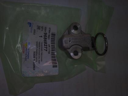

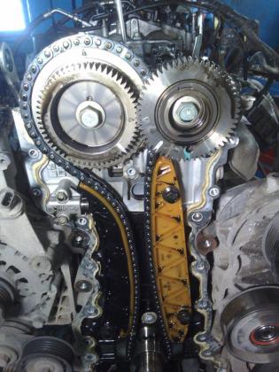

Евгений26 Опубликовано 20 августа, 2017 Жалоба Поделиться Опубликовано 20 августа, 2017 Есть такое дело - лязг при пуске на холодную.Не всегда. Длится от 1 до 3 секунд.Изучал могучий интернет.Попался пост с драйва при капиталке движка и пробеге 155 тысяч км.Там цепь сравнили с новой и удлинение оказалось 1 мм.Оттуда же и фото взял.Классика.Башмак успокоителя. Башмак натяжителя. И гидронатяжитель. Который внутри.Собственно, сами фото.Натяжитель новый.То есть убедиться, что это цепь, можно только открыв переднюю крышку.Но для этого нужно снять форсунки и клапанную крышку.Вопрос, как убедиться, что гремит именно цепь не вскрывая?Если натяжитель вытянут до упора, то свежее и густое масло не годится для проверки. Я так думаю. Ссылка на комментарий
zloi_kot Опубликовано 20 августа, 2017 Жалоба Поделиться Опубликовано 20 августа, 2017 (изменено) Вопрос такой - натяжитель не имеет никакой фиксации при сбросе давления? То есть он убирается полностью? А то однажды врали что на некоторых авто по мере растяжения цепи натяжитель при сбросе давления фиксируется. Если наш убирается полностью то тогда пока он натянет цепь пройдет некоторое время..А убедиться что гремит цепь не видя ее вряд ли возможно.. Изменено 20 августа, 2017 пользователем zloi_kot Ссылка на комментарий

Евгений26 Опубликовано 20 августа, 2017 Автор Жалоба Поделиться Опубликовано 20 августа, 2017 Тут вот есть фотки натяжителя со старой цепью и с новой.Правда тут 3,2.https://www.drive2.ru/l/467670674878497157/Короче, только сняв крышку, можно по натяжению понять.И кстати, пишут про то, что клапан таки есть. Ссылка на комментарий

yt62 Опубликовано 20 августа, 2017 Жалоба Поделиться Опубликовано 20 августа, 2017 На счет того, есть ли в нем фиксация - х.з.Его цена 2000 рублей, а потому наличие в нем клапанов сомнительно.Если на фото кольцо для перевода натяжителя в рабочее положение, то с фиксацией ( обычно колечко стальное и ребра в корпусе).Внутри должна быть пружина, выдвигающая шток и клапан для масла - шарик с пружинкой, на 2000 как раз и потянет. Возможно под шарик попала грязь. Ссылка на комментарий
Евгений26 Опубликовано 20 августа, 2017 Автор Жалоба Поделиться Опубликовано 20 августа, 2017 То есть этот натяжитель одноразовый?Этот лязг не единичен, как минимум у троих я слышал как раз после 60-70 тысяч пробега. Ссылка на комментарий
