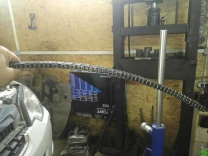

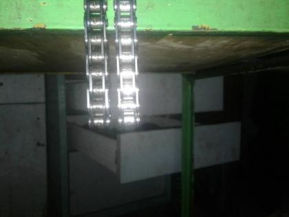

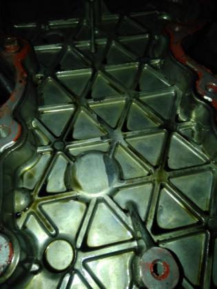

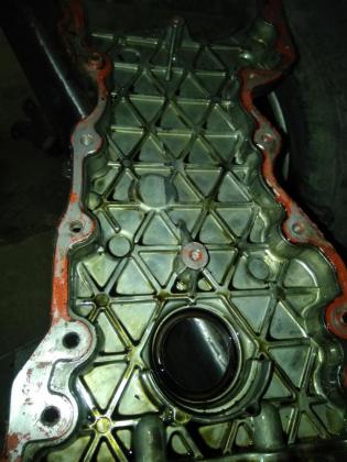

nobel77 Опубликовано 21 августа, 2018 Жалоба Опубликовано 21 августа, 2018 Сняли переднюю крышку, на ней видно место приложения цепи. Натяжитель вышел на 6-8 мм. Как то так. Сняли переднюю крышку, на ней видно место приложения цепи. Натяжитель вышел на 6-8 мм. Как то так. Продолжение, цепь в идеале. Цепи. Новая и старая.
kudan01 Опубликовано 21 августа, 2018 Жалоба Опубликовано 21 августа, 2018 Цепь ещё смотрят на боковой провисание.

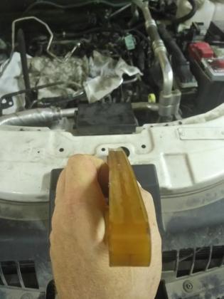

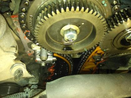

nobel77 Опубликовано 21 августа, 2018 Жалоба Опубликовано 21 августа, 2018 (изменено) Если не забуду, завтра фото сделаю. Вот мой башмак: Изменено 21 августа, 2018 пользователем nobel77
Евгений26 Опубликовано 21 августа, 2018 Автор Жалоба Опубликовано 21 августа, 2018 Ракурс не самый удачный, но по моему - износ минимален, едва заметен.
kudan01 Опубликовано 21 августа, 2018 Жалоба Опубликовано 21 августа, 2018 Башмак живой. Износ минимален.

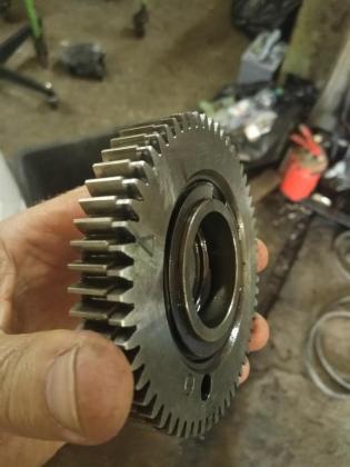

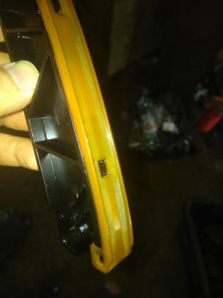

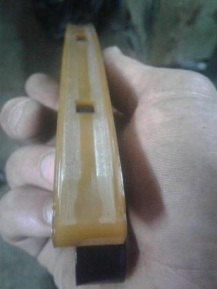

nobel77 Опубликовано 22 августа, 2018 Жалоба Опубликовано 22 августа, 2018 Новые фото из мастерской. Последнее фото, зачем шестерня разрезная? Метка смещается на один зуб.
