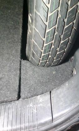

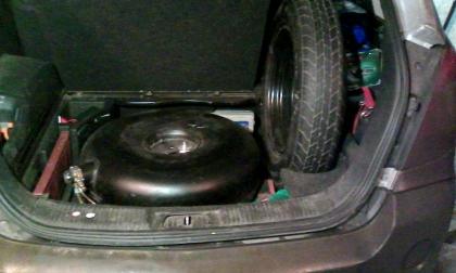

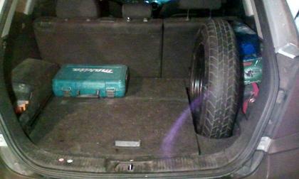

лерыч Опубликовано 22 ноября, 2015 Жалоба Поделиться Опубликовано 22 ноября, 2015 хочу поделится опытом размещения докатки в багажнике.Рамку крепления и самой полки-дверки сварил из профильной трубы.. обшил фанерой с двух сторон.. заполнил для жесткости монтажной пеной пустоту и оклеил материалом.. докатка плотно вклинивается в свое место и получается удобный отсек для постоянно живущих в багажнике вещей. Вокруг баллона на 54 литра достаточно места для хранения всего необходимого. за пассажирскими сиденьями вообще огромное и ценное место для хранения и домкрата, и лопаты, и маленькой палатки и теплой куртки Ссылка на комментарий

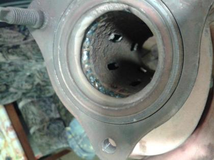

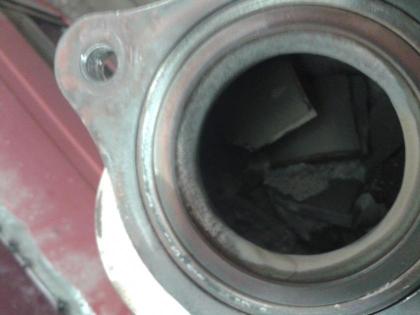

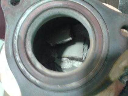

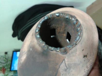

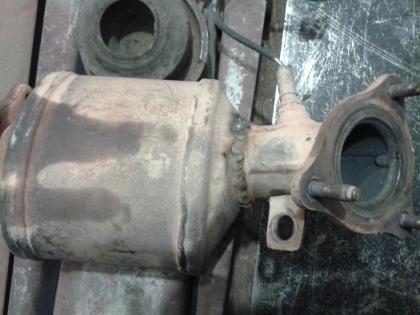

Zanoza Опубликовано 27 ноября, 2015 Жалоба Поделиться Опубликовано 27 ноября, 2015 Привет всем, решил выложить свою страшилку.На 70т.км пробега случился неприятный моментик, машина вдруг затроила и перестала набирать обороты. Высветилась куча ошибок по смесеобразованию. После сброса ошибок двигатель заработал ровно, но обороты стал набирать неохотно и упирался в 3000об/мин.Кое как доехал до дома (70км) на холостых оборотах.Причина оказалась очень проста:Катализатор невыдержал общения с газовой смесью. Ссылка на комментарий
Zanoza Опубликовано 27 ноября, 2015 Жалоба Поделиться Опубликовано 27 ноября, 2015 Пришлось сварганить пламягасительНикаких обманок и прошивок не делал, ошибки не появляются.Ну и ещё одна страшилка: Заехал нынче поменять масло в АКПП, и при общении с сервесменами узнал, что уже на двух рейстайловых машинках прогорели клапана, а следом и поршневая. Причём на обеих машинках пробег был около 140т.км. Сервесмен, кстати очень толковый, предположил, что это из-за хитрой системы продувки в новых двигателях, и порекомендовал мне избавиться от газа. Видимо придётся забыть об экономии и подарить ГБО какому нибудь дорестайлу. 1 Ссылка на комментарий
