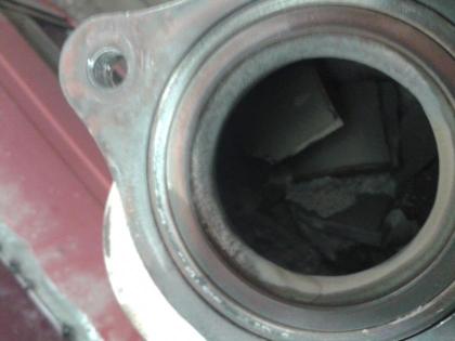

Zanoza Опубликовано 21 апреля, 2016 Жалоба Поделиться Опубликовано 21 апреля, 2016 Меня немного напрягли эти танцы с бубном по отладке ГБО на рейстайле. А развалившийся катализатор стал последней точкой. Вообщем демонтировал я своё ГБО. Лежит в гараже, ждёт когда его на дорестайл поставят. Ссылка на комментарий
