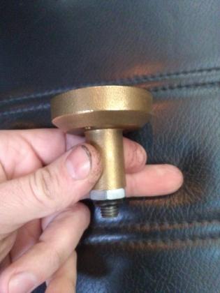

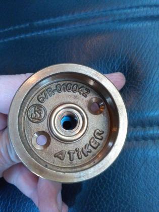

Фёдор279 Опубликовано 1 марта, 2019 Жалоба Поделиться Опубликовано 1 марта, 2019 Доброго времени суток,подскажите хочу перенести из багажника заправочный клапан в лючок,но мастер говорит,если делать выход на месте отверстия под крышкой то придется портить Ланжерон,а если ближе к крышке то пистолет будет задевать о кузов,что делать может кто сталкивался с данной проблемойЗавтра фотку прикреплю Ссылка на комментарий

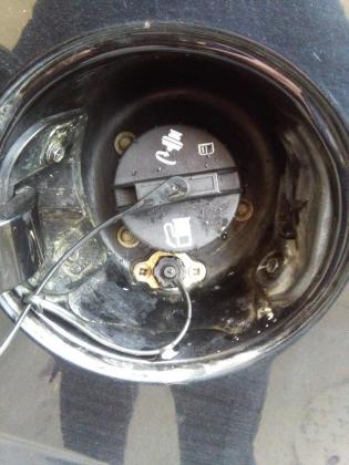

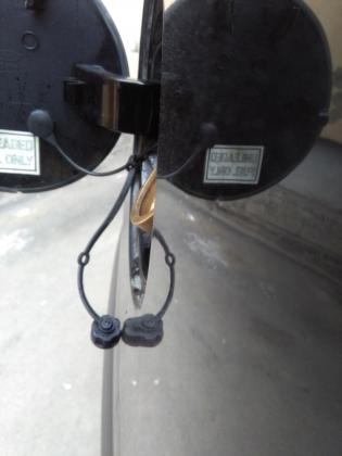

salazaga Опубликовано 2 марта, 2019 Жалоба Поделиться Опубликовано 2 марта, 2019 у меня как-то так замутили Ссылка на комментарий
genn_f Опубликовано 2 марта, 2019 Жалоба Поделиться Опубликовано 2 марта, 2019 у меня как-то так замутили Аналогично. Ссылка на комментарий
AlexPit Опубликовано 2 марта, 2019 Жалоба Поделиться Опубликовано 2 марта, 2019 так же... Ссылка на комментарий
Butov Опубликовано 2 марта, 2019 Жалоба Поделиться Опубликовано 2 марта, 2019 Спасибо,вот и я также хочу,но установщик якобы говорит что в этом месте Ланжерон придется портить,буду думать Ссылка на комментарий

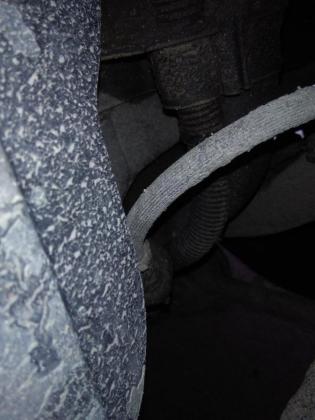

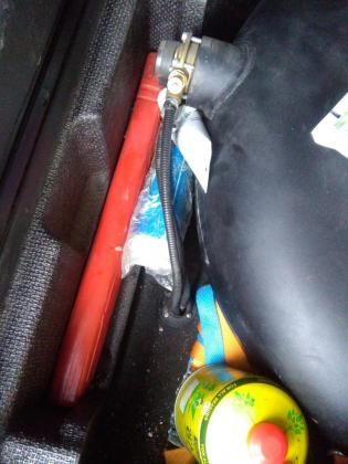

Фёдор279 Опубликовано 2 марта, 2019 Жалоба Поделиться Опубликовано 2 марта, 2019 Обещанные фото. Снизу трубка идёт вдоль заливной горловины бензобака. Ссылка на комментарий
AlexPit Опубликовано 2 марта, 2019 Жалоба Поделиться Опубликовано 2 марта, 2019 на счет лонжерона это точно? Ссылка на комментарий
Фёдор279 Опубликовано 2 марта, 2019 Жалоба Поделиться Опубликовано 2 марта, 2019 https://yandex.ru/images/search?pos=5&img_url=http%3A%2F%2Fdinamicaspb.ru%2Fd%2Fopel_antara_zadniy_levyy_lonzheron_70002.jpg&text=%D0%BB%D0%BE%D0%BD%D0%B6%D0%B5%D1%80%D0%BE%D0%BD%20%D0%B7%D0%B0%D0%B4%D0%BD%D0%B8%D0%B9%20%D0%BB%D0%B5%D0%B2%D1%8B%D0%B9%20%D0%BE%D0%BF%D0%B5%D0%BB%D1%8C%20%D0%B0%D0%BD%D1%82%D0%B0%D1%80%D0%B0&rpt=simage&lr=2 Что он имеет ввиду? У меня трубки выведены из отсека запаски вниз, магистраль вдоль тормозных трубок в моторный отсек, заправочная вдоль заливной горловины в лючок. В чем проблемы? Даже если что то и сверлить, то всё равно там точечная сварка, лишнее отверстие погоды не сделает! Ссылка на комментарий
