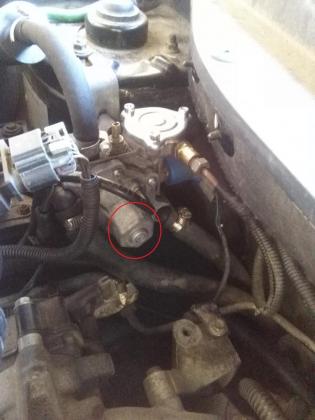

AlexPit Опубликовано 29 июля, 2020 Жалоба Поделиться Опубликовано 29 июля, 2020 на редукторе есть регулировка, как правило если редуктор был не правильно рассчитан под объем двигателя или предельный показатель, со временем мембрана дает о себе знать и начинаются свистопляски... если все хорошо, то небольшая регулировка должна исправить ситуацию в корне.... Ссылка на комментарий
Andrey NSK Опубликовано 29 июля, 2020 Жалоба Поделиться Опубликовано 29 июля, 2020 Теперь осталось выяснить, как поднять давление на моем редукторе. Ссылка на комментарий
AlexPit Опубликовано 29 июля, 2020 Жалоба Поделиться Опубликовано 29 июля, 2020 там хрень есть под шестигранник, это хорошо на схеме редуктора есть, рекомендую запоминать положения... Ссылка на комментарий
Andrey NSK Опубликовано 29 июля, 2020 Жалоба Поделиться Опубликовано 29 июля, 2020 И на ноуте смотреть давление? Ссылка на комментарий
AlexPit Опубликовано 29 июля, 2020 Жалоба Поделиться Опубликовано 29 июля, 2020 да... Ссылка на комментарий
Andrey NSK Опубликовано 29 июля, 2020 Жалоба Поделиться Опубликовано 29 июля, 2020 Сейчас попробую. Ссылка на комментарий
Andrey NSK Опубликовано 29 июля, 2020 Жалоба Поделиться Опубликовано 29 июля, 2020 Давление поднялось со 130, до 140. Особо ничего не изменилось. Дальше поднимать? Ссылка на комментарий

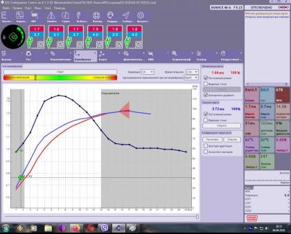

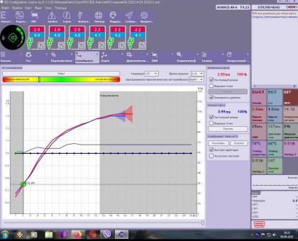

Фёдор279 Опубликовано 6 августа, 2020 Жалоба Поделиться Опубликовано 6 августа, 2020 (изменено) Решил САМ углубиться и перебрать ГБО, осилил. Пост запилить нет времени, к сожалению.Вкратце....были ошибки по бедной смеси (при установке - 2016 год), с пол года ездил к мастерам-установщикам. Они что-то кулибили и в итоге, через пол года поездок ошибки пропали.ДОКоррекция за 2, что не есть гуд! Сейса же решил форсунки перебрать самостоятельно (Закос под Valtec 30, об этом как нибудь позже) и что я увидел!?Отверстия в жиклёрах 1,9 мм, а должны быть для 3,2 двигателя 2,4 - 2,8 мм. Эти самые маленькие зазоры, молодцы компенсировали повышенным давление газа, программно, что и на расход само собой повлияло.Жиклёры рассверлил до 2,4 (на нижнем пределе) связался с представителями мозгов, они уверили, что больше не надо. У меня редуктор Tomasetto Antartic super давление - 122кПавинт регулировки ПРОМЕЖУТОЧНОЕСейчас ещё дошаманил, редуктор перебрал и и давление меньше чем на скрине. Изменено 6 августа, 2020 пользователем Фёдор279 Ссылка на комментарий
