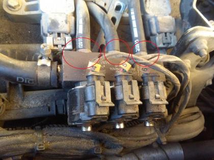

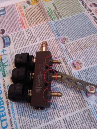

Andrey NSK Опубликовано 7 августа, 2020 Жалоба Опубликовано 7 августа, 2020 Где смотреть эти жиклеры? Это которые в голову вкручены?
Фёдор279 Опубликовано 8 августа, 2020 Жалоба Опубликовано 8 августа, 2020 В моё случае, форсунки Valtek 30, жиклёры - это штуцера на которые надеты шланги, идущие к блоку цилиндров. непосредственно сам меньший внутренний диаметр (дюз), который и нужно регулировать рассверливанием, выделен красным.
Andrey NSK Опубликовано 8 августа, 2020 Жалоба Опубликовано 8 августа, 2020 Да. Я уже разобрался. У меня пластиковые AED что ли. Тоже стояли стандартные 1,6. А должны 2,6. Рассверлил сверлом 2,5. Упали коррекции и расход на литр. Пока нравится. Ещё хочу зазор в свечах уменьшить. Посмотрел на старом комплекте, там разброс 0.9 - 1.1. Вообщем нужно регулировать.

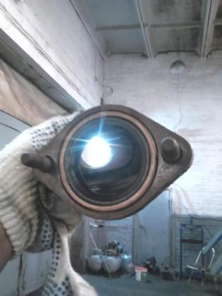

Фёдор279 Опубликовано 28 августа, 2020 Жалоба Опубликовано 28 августа, 2020 В 27.08.2020 в 15:39, Irokes сказал: Свечи для бенза (NGK и Denso) 1.3 на 3.2. 1,0 типа LPG. Господа подскажите еще вопрос не по теме. Вместо верхних катов какие пламягасители ставил кто? на 3.2?С покупки авто катаюсь на выбитых В планах вварить трубки, пустая банка создаёт пробку при наваливании газа.

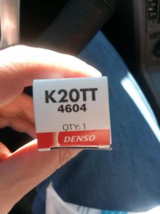

Andrey NSK Опубликовано 4 мая, 2021 Жалоба Опубликовано 4 мая, 2021 Свечи Denso TV16TT, менял месяц назад. По той же причине-троила при разгоне. Хватило на пару тыщ. Свечи амно или как?
AlexPit Опубликовано 4 мая, 2021 Жалоба Опубликовано 4 мая, 2021 не думаю, а у вас проводов нет, сразу с катушкой надевается?

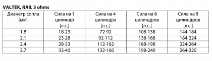

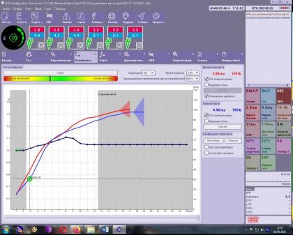

Фёдор279 Опубликовано 4 мая, 2021 Жалоба Опубликовано 4 мая, 2021 (изменено) В 04.05.2021 в 09:52, Andrey NSK сказал: Свечи Denso TV16TT, менял месяц назад.Тоже катал на таких, при первой замене ставил ТТ, но на 60 тысячах стали барахлить, заменил их на PT16VR13. И те и другие вроде как с заточкой под газ. Проехал уже почти 64 тысячи, пока полёт нормальный, но по лету планирую менять на такие же.У меня ошибка по бедной смеси была частым гостем первые пол года эксплуатации. Но в последствии её убрали, но как!?Прошлым летом перебирал форсунки, стоят Valtek 30, и обнаружил что жиклёры 1,8 мм.........я был в а..е.......Вот таблица по ним, в интернете есть разные варианты таблиц, но порядок примерно одинаковый Дак вот, рассверлил дюзы на 2,6 мм и множитель сражу с 2,01 - то что установщики настроили упал на 1,65 И делов то было дюзы рассверлить как положено.Но установщики же умные, намуя рассверливать, что то там снимат, делать....мы лучше через имеющееся отверстие газа навалим поболе!!!!!!!Вот так.А так, можно газу добавить на карте RPM, локально на конкретных оборотах и нагрузке. Вот тут в видео об этом.Советую этот канал для тех, у кого ГБО. Разжёвано как надо Изменено 4 мая, 2021 пользователем Фёдор279
Andrey NSK Опубликовано 4 мая, 2021 Жалоба Опубликовано 4 мая, 2021 С дюзами та же история была. Тоже рассверливал. Но от ошибок не спасло. Как я понимаю, надо правильно карты бензиновые накатать. Я делаю на трассе теперь.
