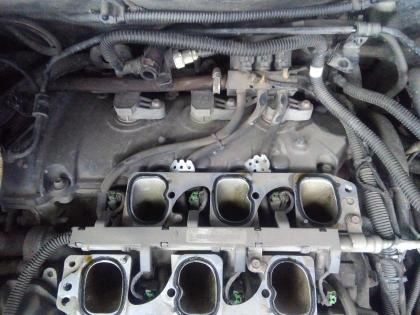

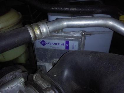

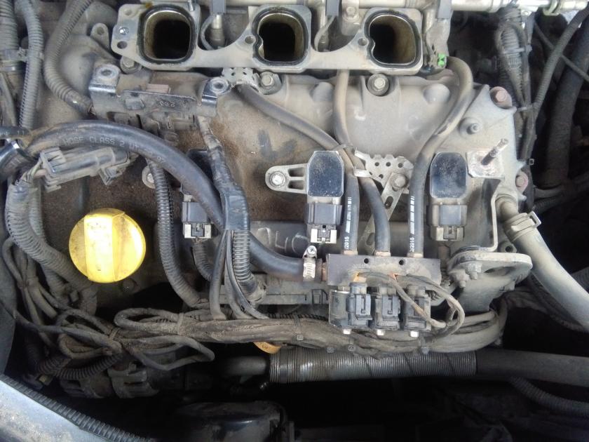

Фёдор279 Опубликовано 26 июля, 2021 Жалоба Поделиться Опубликовано 26 июля, 2021 (изменено) Всем привет. Парни кто может скинуть фото подкапотки 2.4 с установленным гбо. Интересно куда врезался штуцер для разряжения редуктора , куда врезались форсунки, откуда брался сигнал катушки . Камнями не кидайте, Гугл не помог. Спасибо за ранее!!!Думаю расположить можно примерно так же. Но только с поправкой на 2,4 Мозги возле АКБ Шланги от форсунок идут в головки Изменено 26 июля, 2021 пользователем Фёдор279 Ссылка на комментарий
Игорь М Опубликовано 28 июля, 2021 Жалоба Поделиться Опубликовано 28 июля, 2021 Всем привет. Парни кто может скинуть фото подкапотки 2.4 с установленным гбо. Интересно куда врезался штуцер для разряжения редуктора , куда врезались форсунки, откуда брался сигнал катушки . Камнями не кидайте, Гугл не помог. Спасибо за ранее!!!Думаю расположить можно примерно так же. Но только с поправкой на 2,4IMG_20200501_181003-01.jpg Мозги возле АКБIMG_20191126_064605.jpg Шланги от форсунок идут в головкиIMG_20171010_111018.jpg IMG_20171010_111023.jpg Редуктор, мозги , врезки, я все разместил. Интересует как именно в 2.4 врезались форсунки( в коллектор или в гбц) и куда врезался мап? Сигнал катушки я так понимаю можно с любой взять. Ссылка на комментарий
Фёдор279 Опубликовано 28 июля, 2021 Жалоба Поделиться Опубликовано 28 июля, 2021 (изменено) Редуктор, мозги , врезки, я все разместил. Интересует как именно в 2.4 врезались форсунки( в коллектор или в гбц) и куда врезался мап? Сигнал катушки я так понимаю можно с любой взять. В моём случае, разряжение для МАП врезано во впускной коллектор, куда точно врезаны шланги от форсунок, не смотрел.Может тут в фото есть что то полезное. Чьё оборудование будете устанавливать? Попробуйте связаться с разработчиком. У меня Европа Газ стоит. Созванивался с их представительством в Москве, отвечают и подсказывают. Думаю и у других производителей есть служба поддержки.Так же переписывался с Александром с гбо4нет. Можно у него проконсультироваться. Изменено 28 июля, 2021 пользователем Фёдор279 Ссылка на комментарий

ХалиГали Опубликовано 24 мая, 2023 Жалоба Поделиться Опубликовано 24 мая, 2023 Вот это не в курсе. После того, как подгрузка фоток зависла, я перешёл на Драйв. А форум что-то и забросил.Я посмотрел Ваш пост на драйве Фёдор. У меня ГБО практически всё так же, только я форсунки разместил на впускном коллекторе в центре. раньше не обращал внимание, а там прилив в виде ребра жесткости, и центре прилива отверстие с резьбой м6 глубиной 20мм. Прикрепил кронштейнчик двухсторонний, закрепил на них форсунки, получилось практически равноудалённо от всех цилиндров. Длина шлангов 31см. Ссылка на комментарий
