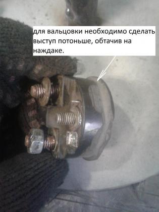

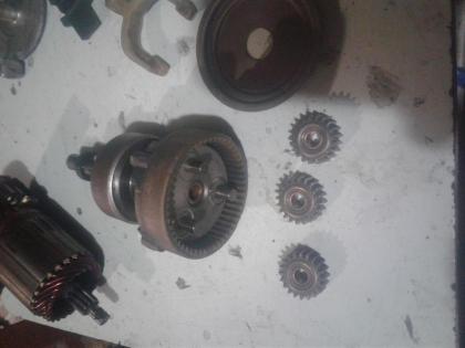

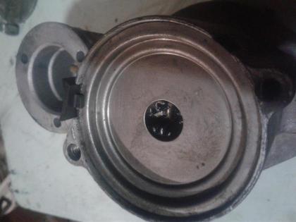

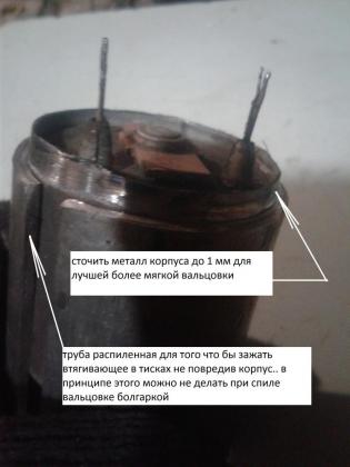

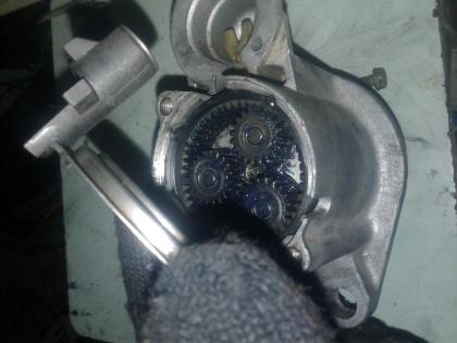

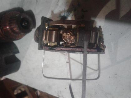

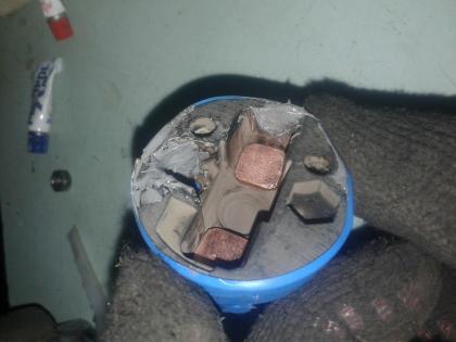

лерыч Опубликовано 24 декабря, 2017 Жалоба Поделиться Опубликовано 24 декабря, 2017 извините .. фото 2 и 3 перепутались..напильником зачищаем контакты до ровного места.Ааккуратно выбиваем ответные контакты-болты... здесь стоят шайбы, которые стопорят болт после затягивания.. их надо отвернуть по резьбе зацепив маленьким газовым ключом.. я просто спилил их с одного края и снял.. выбив болты так же напильником зачищаем контакты.. у всех наверно возник вопрос?? нафига?? проще купить чем колхозить...скажу что втягивающего отдельно в интернет магазине не нашел, а целиком стартер и не нужен за 5,5 рублей... да и сроки поставки уходят в новый год... так что не хочется ставить машину до нового года.. Ссылка на комментарий

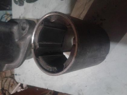

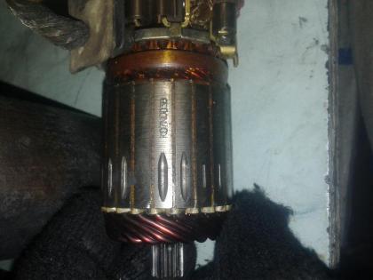

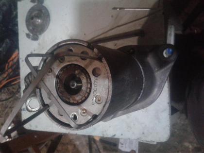

лерыч Опубликовано 24 декабря, 2017 Жалоба Поделиться Опубликовано 24 декабря, 2017 при попытке развальцовки сделал подобие оправки для зажима в тисках.. но почти поломав решил просто распилить.. соответственно оправка не нужна.. для восстановления всего что поломал обмотал изолентой и замазал места слома клеем Поксипол.. три приема подмазывания и поддтачивания и все восстановилось.. работал не аккуратно, так как как похоронил уже эту деталь... но думаю в сервисе по ремонту стартеров и генераторов делают теми же способами.после собираем все назад, намазав место посадки клеем Поксипол и завальцовываем.. в принципе получилось все добротно... несмотря на то что разбирая там все раскурочил по незнанию.. по стартеру все прощеединственная трудность возникла с установкой щеток.. проблема решилась легко.. с помощью двух П-образных скобок из проволочек.. четыре пружины взводятся и стопорятся скобками.. после установки узла щеток скобки вытаскиваются. собрать стартер не правильно невозможно.. там все с метками Ссылка на комментарий

лерыч Опубликовано 25 декабря, 2017 Жалоба Поделиться Опубликовано 25 декабря, 2017 Лерыч, а какого года у тебя авто? Ладно , можешь не писать. От 2.0 дизель не подойдет втягивающее. У тебя другое: зайди сюда http://gmsklad.ru/catalog/chevrolet-e/выбери свой год по Каптиве. выбери 02 - Электропроводка ходовой части лампывыбери раскладку стартеравыбери применение по кузовуПолучишь четкий артикул на втягивающее.у меня старенькая Антарка 2007 года... поправьте пожалуйста если у меня не так оформлено на странице.. а то кто то ругался что не стыковки.. ...мда серьезная однако работа проделана, мой прогноз все же оказался верным, из собственного опыта могу сказать что втягивающее желательно новое ибо мера временная, бегают 5-10 т. км, и на некоторых втягивающих на пятаках было типа вкрапления я так понимаю серебра, слой был не толстый. kudan01- киньте артикул если не трудно разбирал стартер из любопытства..тем более что хотел заменить и датчик детонации и заодно шлангиОЖ.. без съёма впускного коллектора этого не сделать, а тут раз уж всё в кучу навалилось..напайки из серебра я тоже хотел там увидеть, но нет.. там был четкий рифленый рисунок от фрезеровки где контакт не касался.. так же там не было и следов выгоревшего серебра.. поэтому я смело зачистил и поставил.. теперь время покажет.. теперь снять и поставить стартер у меня займет 4 часа... почти как автомат Калашникова... Ссылка на комментарий
