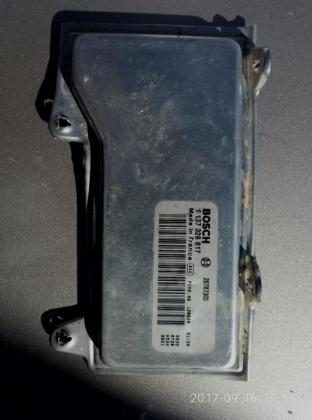

Я начинаю любить Опеля..Блок управления вентиляторами ёкнулся.
Сегодня в пробке увидел хреновый значёк красного цвета-ТЕМПЕРАТУРА! Встал в сторонке, открыл капот, карлсоны молчат. Подключил телефон к машине-120 выше цельсия! Трындец...Попал на диагностику-вердикт не радует. Блок управления вентиляторами под замену. Радуюсь...Сталкивался кто с такой проблемой?

Был у дилера, подключали компьютер...проверяли пошагово в зависимости от показаний прибора..это я про вчерашнее посещение. Сегодня заказал из Германии, во вторник дочь прилетает в гости, может привезёт. Если найдут конечно приемлемый вариант

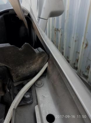

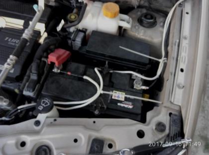

Нда,судя по всему дефект не единичный. Видимо не зря я сделал перемычки,чтобы в случае чего не суетиться,а замкнуть питание вентиляторов напрямую

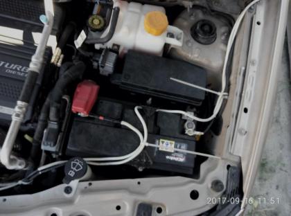

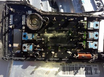

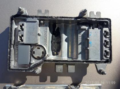

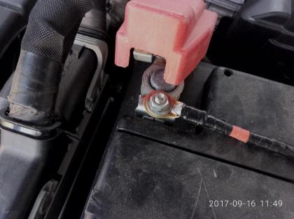

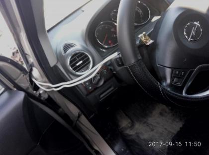

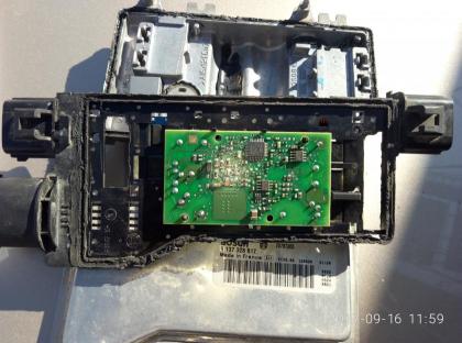

Разобрал уже сегодня..вернее можно сказать разломал. хрен его разберёшь аккуратно! Возможно как то греть нужно. "конструктор" лежит в машине, завтра сфотографирую. Сделал напрямую включение одного вентилятора, но тупанул с сечением проводов, включил, потрогал-греется! Разобрал. Съездил в леруа и купил 4 метра 6мм многожильной меди для сауны. Завтра переделаю времянку. С Германией облом вышел. Цена у официала-350, новый с ебея 275, бу 125..  За эти деньги и тут найти можно.

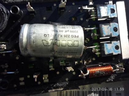

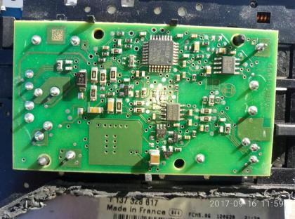

потроха блока

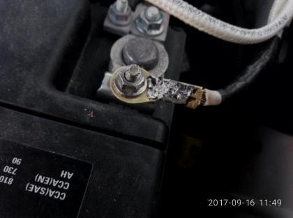

а это то, что наколхозил на времянку. Про то что глупо без релюхи-знаю.
С перемычками в салон - по-мужицки! Сурово!

В салон протянул "минус"..так что не всё так страшно ))) ведь мера временная ))  фотографии встречай,  будут вопросы сниму на нормальный аппарат

Я вижу, что все силовые ключи, стабилизатор и диоды просто обжаты.
Их можно опаять. Но больше всего смущает дррссель и его правый конец. Сдается, он отгорел. А это скорей всего вход питания.
А вообще, решаемая задача.
Только нужно аккуратно вскрыть, а потом все на гермертик...

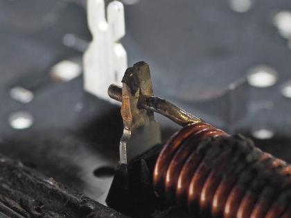

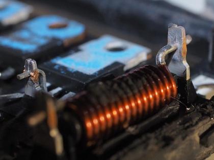

Надо снять район дросселя. Это катушка из провода навитая.
Оба ее конца.
Пореваю, что правый конец отгорел.
Если есть дома паяльник и руки прямые - опаяйте все выводы, которые обжаты.
Вот на этом фото все выводы.
Или кому то отдайте.
Большего посоветовать не могу, а вам для успокоения души.

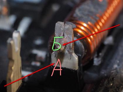

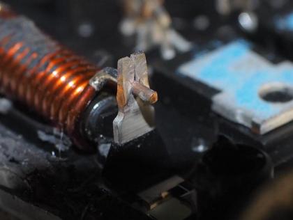

Первое же фото - это именно то, о чем я говорил.
опаиваем все хорошенько безкислотным флюсом. Здесь провод катушки отгорел и дал окисную непроводящую пленку.
На последней тоже самое.
Опаиваем, собираем и будет работать.
