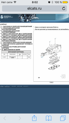

S@chok Опубликовано 28 сентября, 2017 Жалоба Поделиться Опубликовано 28 сентября, 2017 Это заслонка изменения геометрии впуска глючит. У меня она в свое время заклинила. В А-З сняли и при помощи ВДшки разработали. У Вовы вроде меняли ее. Вот она - http://www.elcats.ru/opel/Parts.aspx?Model=28f13384-3e92-4816-9edd-9beb6b91199f&Unit=cf7e7732-de2d-4e37-94fc-5dc5d4d7ea47&Title=undefinedПоз. 10. Ссылка на комментарий

V333 Опубликовано 6 сентября, 2018 Жалоба Поделиться Опубликовано 6 сентября, 2018 Это заслонка изменения геометрии впуска глючит. У меня она в свое время заклинила. В А-З сняли и при помощи ВДшки разработали. У Вовы вроде меняли ее. Вот она - http://www.elcats.ru/opel/Parts.aspx?Model=28f13384-3e92-4816-9edd-9beb6b91199f&Unit=cf7e7732-de2d-4e37-94fc-5dc5d4d7ea47&Title=undefinedПоз. 10. Где эта заслонка стоит ? В Экзисте не зарегистрирован поэтому не могу по схеме посмотреть Ссылка на комментарий
S@chok Опубликовано 7 сентября, 2018 Жалоба Поделиться Опубликовано 7 сентября, 2018 Ну так начинайте регистрироваться, машина же у вас не молодеет.Позиция 10, со стороны ГРМ. Ссылка на комментарий

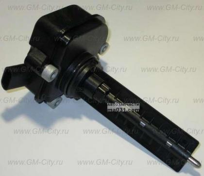

S@chok Опубликовано 12 сентября, 2018 Жалоба Поделиться Опубликовано 12 сентября, 2018 Да там "заслонки" - это громко сказано. Просто шаговый электродвигатель с лопаткой, которая и есть заслонка. Доступ к нему есть и вынимается не сложно. Мне его просто промыли и обратно поставили. А чтобы прошивать машину с отключением этой приспособы - такое я впервые слышу.Я так понимаю надо впускной коллектор снимать чтоб добраться до них ?Да я тоже думаю промыть но бывают если у них сильный люфт то они могут отлететь и попасть в двигатель и тогда будет ....Так что снимут и посмотрим что с ними делать . Я же вам сказал - нет там никаих они, там одна лопатка и отлетать нечему. Коллектор снимают для удобства. А отлететь - это из других форумах о других марок машин.И я ошибся, позиция №9 в каталоге.Вот ваша заслонка. Ссылка на комментарий
V333 Опубликовано 12 сентября, 2018 Жалоба Поделиться Опубликовано 12 сентября, 2018 Да там "заслонки" - это громко сказано. Просто шаговый электродвигатель с лопаткой, которая и есть заслонка. Доступ к нему есть и вынимается не сложно. Мне его просто промыли и обратно поставили. А чтобы прошивать машину с отключением этой приспособы - такое я впервые слышу.Я так понимаю надо впускной коллектор снимать чтоб добраться до них ?Да я тоже думаю промыть но бывают если у них сильный люфт то они могут отлететь и попасть в двигатель и тогда будет ....Так что снимут и посмотрим что с ними делать .Я же вам сказал - нет там никаих они, там одна лопатка и отлетать нечему. Коллектор снимают для удобства. А отлететь - это из других форумах о других марок машин.И я ошибся, позиция №9 в каталоге.Вот ваша заслонка.12628033-general-motors.jpg Ну тогда просто посмотри что с ней не так почистим и на место поставим . Ссылка на комментарий

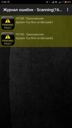

Кастрол1223 Опубликовано 16 февраля, 2019 Жалоба Поделиться Опубликовано 16 февраля, 2019 Ошибка Р2190 и Р2188 раз в неделю когда две появляются появляются эти ошибки когда вместе чаще только первая уже 4 месяца каты новые оригинал первая лямбда на втором ряду новая датчик расхода воздуха проверен заменой заслонка изменения геометрии выпускного коллектора новая изменений нет. Последнюю неделю иногда стала заводиться со второго раза или долго крутит один раз после ночной стоянки чаще после непродолжительной стоянки 15 - 20мин.холостой ход ровный на оборотах работает ровно что может быть? Ссылка на комментарий

Кастрол1223 Опубликовано 26 февраля, 2019 Жалоба Поделиться Опубликовано 26 февраля, 2019 У меня едет без изменений расход без изменений заказал оп-ком на али посмотрю что он покажет. Буду ждать ошибок конкретно указывающих на что то. А так похоже на плохой контакт где то. Езжу неделю две нет ошибок проверяю в памяти тоже нет потом проехал 300 метров до магазина и чек загорелся. Так всю машину перебрать можно. Хотя до недавнего времени этой ошибки не было ни разу пробег 115000.если что решится обязательно напишу. Ссылка на комментарий
