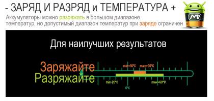

Tofsla Опубликовано 9 октября, 2017 Жалоба Поделиться Опубликовано 9 октября, 2017 Идея интересна, но батареи в данных устройствах, что литий-ион, что литий-полимер настоятельно не рекомендуется производителями оставлять при температурах ниже нуля градусов. Они достаточно быстро умирают.... Ссылка на комментарий

AlexPit Опубликовано 9 октября, 2017 Автор Жалоба Поделиться Опубликовано 9 октября, 2017 температура эксплуатации от -20 до +60 написано в паспорте Ссылка на комментарий
Dr.Yu Опубликовано 9 октября, 2017 Жалоба Поделиться Опубликовано 9 октября, 2017 Литий-ионные аккумуляторы достаточно хорошо заряжаются при низких плюсовых температурах, а также, могут быть поставлены на быстрый заряд (устройства быстрого заряда используются для заряда EV*) при диапазоне температур от 5 до 45°C. Процессы заряда и разряда хорошо протекают при высоких допустимых температурах (до 45°C), но при этом уменьшается срок жизни аккумулятора.При температуре ниже 5°C ток зарядки необходимо понизить. Заряд недопустим при температуре ниже 0°C — при зарядке ниже 0 внешних изменений не наблюдается, но химические процессы необходимые для корректной работы аккумулятора будут нарушены, что может привести к перманентному повреждению аккумулятора. Ссылка на комментарий
