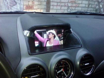

AlexPit Опубликовано 23 октября, 2017 Жалоба Поделиться Опубликовано 23 октября, 2017 Ну вот первое видео https://yadi.sk/i/veyLc2Me3Nz62Z Ссылка на комментарий
SergeyN Опубликовано 23 октября, 2017 Жалоба Поделиться Опубликовано 23 октября, 2017 Тааааак. Платформа от ТВ-бокса X96 на 4-х ядерном процессоре Amlogic s905x Cortex A53 с частотой 2.0Ггц и видюхой Mali-450 MP. Может стоять от 1Гб до 2Гб ОЗУ и от 8Гб до 16Гб ПЗУ. Макс. емкость карты памяти: до 64Гб. Поддерживаемые кодеки: H.264/AVC,H.265,VP9,RealVideo8/9/10. Заставку залить, имея рут, не сложно.Но для чего данная тема? Вы их устанавливаете? Сколько стоит? Ссылка на комментарий
AlexPit Опубликовано 23 октября, 2017 Автор Жалоба Поделиться Опубликовано 23 октября, 2017 сам дисплей может иметь любое доп. устройство, есть все возможные входы, можно даже было сенсорный экран прикрутить и пульт, собирал вот из этого https://ru.aliexpress.com/item/6-2-inch-LCD-screen-color-HSD062IDW1-A01-A00-navigation-car-DVD-show-inside-the-screen/32809844904.html?spm=2114.13010708.0.0.lTXU4chttps://ru.aliexpress.com/item/HDMI-VGA-2AV-60PIN-TTL-LVDS-Controller-Board-Module-Monitor-Kit-for-Raspberry-PI-LCD-HSD062IDW1/32805283624.html?spm=2114.13010708.0.0.lTXU4cне смотрите на саму рамку, она выпиливалась и проклеивалась кожей из стандартного GID, есть рамки готовые под 6 дюймов, и не дорого, но на момент самого процесса данной информацией не обладал.на данный дисплей можно прикрутить хоть DVB-T приставки, но мне нужен был андроид с малыми размерами, в него я уже вкарячил заставку, а вот с часами под стиль нашей подсветки в ожидании пока облом.. Ссылка на комментарий
chem407 Опубликовано 23 октября, 2017 Жалоба Поделиться Опубликовано 23 октября, 2017 А под углом, если смотреть с водительского или пасажирского места, изображение нормально видно?Ставил в предыдущую праворульную тойоту экран для камеры обгона сначала похожий на этот по яркости, контрасту, разрешению и углам обзора. Там экран стоял тоже примерно посередине панели, как на антаре. Но быстро понял что на нём ничего толком не видно, особенно если смотришь под углом. Потом поставил HSD070PWW1-C00 - он по всем параметрам выигрывает. И вот с ним уже изображение стало достаточно хорошим. Ссылка на комментарий
AlexPit Опубликовано 23 октября, 2017 Автор Жалоба Поделиться Опубликовано 23 октября, 2017 визуально 45-55 градусов изменения в яркости не увидел... на aps матрицу денег не хватило, ценник был от 3,8 т. руб... Ссылка на комментарий

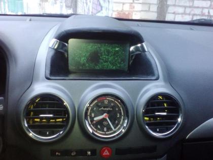

AlexPit Опубликовано 25 января, 2018 Автор Жалоба Поделиться Опубликовано 25 января, 2018 ну вот как то так: https://yadi.sk/i/AdzL0JUx3Rm7Ynпока это не весь функционал, теплее станет, до вешу оборудование Ссылка на комментарий
kaib Опубликовано 25 января, 2018 Жалоба Поделиться Опубликовано 25 января, 2018 это какой-то планшет? Ссылка на комментарий
AlexPit Опубликовано 25 января, 2018 Автор Жалоба Поделиться Опубликовано 25 января, 2018 (изменено) это не планшет,https://ru.aliexpress.com/item/X96mini-Android-7-1-TV-BOX-2GB16GB-Amlogic-S905W-Quad-Core-Suppot-H-265-4K-30tps/32827181746.html?spm=2114.13010708.0.0.5YgHre 2 Гб на борту с прошивкой заставки (1 пост)https://ru.aliexpress.com/item/6-2-inch-LCD-screen-color-HSD062IDW1-A01-A00-navigation-car-DVD-show-inside-the-screen/32809844904.html?spm=2114.13010708.0.0.YwaMIY можно тач прикрутить + 800 руб.https://ru.aliexpress.com/item/HDMI-VGA-2AV-60PIN-TTL-LVDS-Controller-Board-Module-Monitor-Kit-for-Raspberry-PI-LCD-HSD062IDW1/32805283624.html?spm=2114.13010708.0.0.YwaMIYмороки немного, но руки должны расти правильно, проще вот так и потом настроить дисплей для того чтобы в видимой зоне показывал https://www.antara-club.ru/index.php/topic/7278-kupliu-ramku-ot-cav-8070ap-dvd90/P.S. есть мысль купить просто планшет на 7-8 дюймов, перевернуть к верх ногами и смонтировать прям по верх нашего дисплея, просмотр параметров вести через камеру на заднике планшета (она должна быть по середине), подключение звука через блютуз адаптер, типа https://ru.aliexpress.com/item/Wireless-Bluetooth-Stereo-Music-USB-Receiver-Dongle-Kit-with-3-5mm-Jack-Audio-Cable-for-iPhone/32719633540.html?spm=2114.13010708.0.0.UzgxNxпитание аккуратно через тонкий разъем или переделать, щели справа и слева закрыть пластиком, в дальнейшем сделать форму, напечатать на 3 д принтере, покрасить если надо, тип планшета по внешнему виду примерно такой: https://ru.aliexpress.com/item/iRulu-X3-16-7-Android-6/32830875087.html?ws_ab_test=searchweb0_0%2Csearchweb201602_1_10065_10344_10068_10342_10343_10340_10341_10543_10084_10617_10083_10616_10618_10615_10307_10301_5920011_10313_10059_10534_100031_10103_441_10607_10624_442_10606_10623_10622_10621_10620_10142_10125%2Csearchweb201603_40%2CppcSwitch_5&algo_expid=4e5209e7-e4a0-4139-99f8-2f01ef09c249-0&algo_pvid=4e5209e7-e4a0-4139-99f8-2f01ef09c249&transAbTest=ae803_4&priceBeautifyAB=5 Изменено 25 января, 2018 пользователем AlexPit Ссылка на комментарий

AlexPit Опубликовано 8 февраля, 2018 Автор Жалоба Поделиться Опубликовано 8 февраля, 2018 кстати, ни кто так и не спросил про воздуховоды на фото пост №15, что там внутри такое :unknw: :D: Ссылка на комментарий
kaib Опубликовано 8 февраля, 2018 Жалоба Поделиться Опубликовано 8 февраля, 2018 кстати, ни кто так и не спросил про воздуховоды на фото пост №15, что там внутри такое :unknw: :D:ну ясное ж дело-подсветка их, наверняка цветом похожим на янтарный! под цвет родной подсветки и экрана. Верно? Ссылка на комментарий
