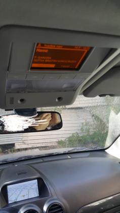

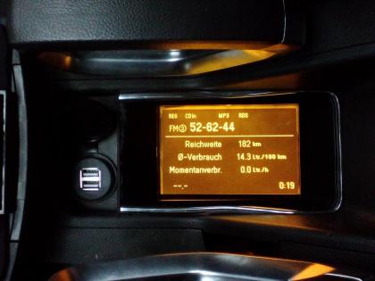

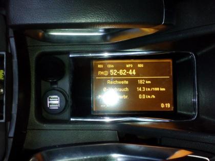

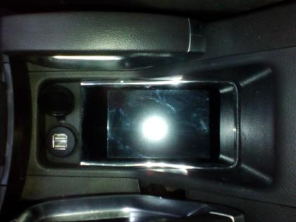

AlexPit Опубликовано 25 октября, 2017 Жалоба Поделиться Опубликовано 25 октября, 2017 Привет всем! Вот и реализовал первую стадию переноса дисплеев. GID теперь меж сидений первого ряда Ссылка на комментарий
AlexPit Опубликовано 25 октября, 2017 Автор Жалоба Поделиться Опубликовано 25 октября, 2017 ну что вы как в рот воды набрали... али что то не по нраву? :vava: за качество фото простите... Ссылка на комментарий
zloi_kot Опубликовано 25 октября, 2017 Жалоба Поделиться Опубликовано 25 октября, 2017 Тайный смысл сохранения этого экрана? Наверняка сверху стоит приблуда которая читает данные с кан шины. Ссылка на комментарий
kaib Опубликовано 25 октября, 2017 Жалоба Поделиться Опубликовано 25 октября, 2017 Ну на мой вкус-место так себе. Такой хламовник был хороший в подлокотнике... а нельзя было в сам подлокотник встроить "лицом" по ходу движения? Не так уж часто и нужен этот дисплей, можно бы и нагнуться посмотреть Ссылка на комментарий
Daddy Опубликовано 26 октября, 2017 Жалоба Поделиться Опубликовано 26 октября, 2017 Чего то как то не так. Ссылка на комментарий
dimaradio Опубликовано 26 октября, 2017 Жалоба Поделиться Опубликовано 26 октября, 2017 Ну да, спорные ощущения от данной затеи... Почему не в бардачёк или например в козырёк или в место очечника? Ссылка на комментарий
Vlad008 Опубликовано 26 октября, 2017 Жалоба Поделиться Опубликовано 26 октября, 2017 мне тоже кажется не очень удобно туда заглядывать... отвлекаться будете от вождения и дороги... Ссылка на комментарий
dimaradio Опубликовано 26 октября, 2017 Жалоба Поделиться Опубликовано 26 октября, 2017 Да дело даже не в отвлечении от дороги, вряд ли он туда смотреть будет во время движения... да и нечего там смотреть теперь если новое гу стоит Ссылка на комментарий
Сергей Дураков Опубликовано 26 октября, 2017 Жалоба Поделиться Опубликовано 26 октября, 2017 Очень много вопросов! Зачем, понятно! Но почему там? Исполнение ГУД, но ведь туда кроме всякой мелочевки летит масса всякой ........ни! Выше правильно писали, почему не на верх? Вроде на Астре кто-то так делал. Ссылка на комментарий

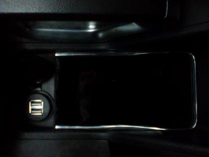

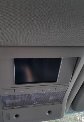

AlexPit Опубликовано 26 октября, 2017 Автор Жалоба Поделиться Опубликовано 26 октября, 2017 отвечаю.... пожалел место под очки, очень удобно располагается, мыслил перенести их вниз но... красить тогда бы пришлось, да и сам механизм открывания немного переделывать...расположение экрана поперечно( по ходу движения) не представляется возможным, ширина всей конструкции больше чем портал... про подлокотник как то не подумал...дисплей и в правду у нас мало информативный, но иногда нужен для просмотров различных показаний.... в том числе заряда аккумулятора, температуры ОЖ... не хотел его совсем убирать, хотя возможность OBD2 дает более объемную информацию... из восприятия... взгляд постоянно искал дисплей на родном месте (сейчас там пустота, ни как не закончу дисплей на андроиде https://www.antara-club.ru/index.php/topic/7308-tcvetnoi-displei-pod-liubye-tceli/) сейчас как то привык... кстати, кабель у нас имеет 11 проводов без экрана, 0,75 квадрата (не знаю зачем такое сечение???) наращиваются легко.. и самое главное при монтаже... ниша под кабель и место в портале как будто прям под дисплей сделаны..то что будет стоять в центре будет иметь не только развлекательные цели, но об этом чуть позже, когда все заработает.... Ссылка на комментарий
Tofsla Опубликовано 26 октября, 2017 Жалоба Поделиться Опубликовано 26 октября, 2017 Боюсь физически умрет быстро - либо разобьют, либо зальют, либо кто то случайно что нить положит Стекло надо защитное Ссылка на комментарий
AlexPit Опубликовано 26 октября, 2017 Автор Жалоба Поделиться Опубликовано 26 октября, 2017 то что вы видите это стекло 4 мм. с тонировкой (чтобы в выключенном состоянии матрица была не вина) вырезанное под размеры нашего портала, края проклеены изнутри герметиком, по торцам супер-клеем (к сожалению ни какой другой клей за нашу поверхность не цепляется так хватко :D: ) расстояние от стекла до дисплея около 3 мм. в принципе можно ставить хоть горячие стаканы с кофе.. по периметру изнутри покрашено черной глянцевой краской 3 слоя, я думаю что такой малый размер стекла с такой толщиной надо еще постараться разбить... Ссылка на комментарий
dimaradio Опубликовано 26 октября, 2017 Жалоба Поделиться Опубликовано 26 октября, 2017 Ну тогда плёнку от царапин стекла наклеить и можно пользоваться дальше как хламосборником, периодически разгребая для просмотра инфы))) Ссылка на комментарий
AlexPit Опубликовано 26 октября, 2017 Автор Жалоба Поделиться Опубликовано 26 октября, 2017 :D: у меня на нем телефоны лежат... Ссылка на комментарий

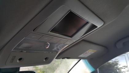

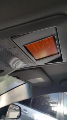

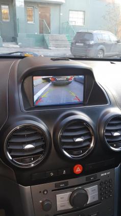

Влаdимир Опубликовано 4 ноября, 2017 Жалоба Поделиться Опубликовано 4 ноября, 2017 Я себе вот так сделал (очешником редко пользовался) 1 Ссылка на комментарий
AlexPit Опубликовано 4 ноября, 2017 Автор Жалоба Поделиться Опубликовано 4 ноября, 2017 надо думать как массовое производство налаживать :D: Ссылка на комментарий
михалыч Опубликовано 4 ноября, 2017 Жалоба Поделиться Опубликовано 4 ноября, 2017 надо думать как массовое производство налаживать :D: Молодец!!! Ссылка на комментарий
Vladkhar Опубликовано 4 ноября, 2017 Жалоба Поделиться Опубликовано 4 ноября, 2017 Я себе вот так сделал (очешником редко пользовался)а какой дисплей/голову поставили вместо штатного GIDа? Ссылка на комментарий
Влаdимир Опубликовано 4 ноября, 2017 Жалоба Поделиться Опубликовано 4 ноября, 2017 https://www.antara-club.ru/index.php/topic/7278-kupliu-ramku-ot-cav-8070ap-dvd90/ Ссылка на комментарий

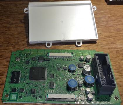

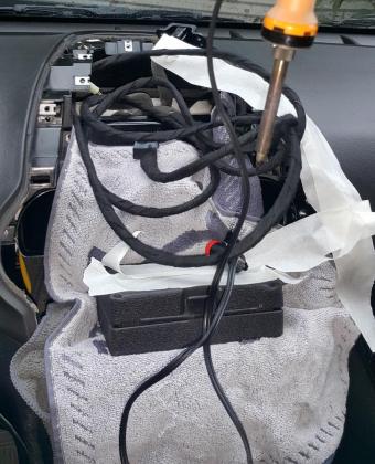

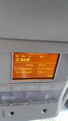

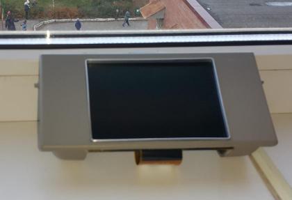

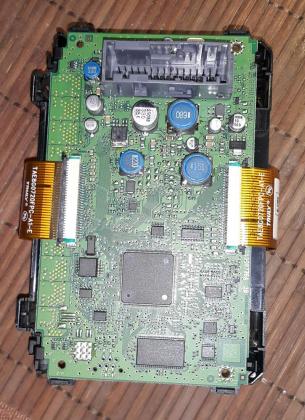

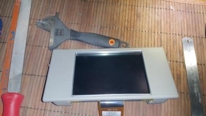

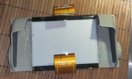

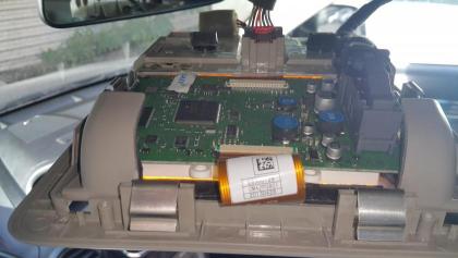

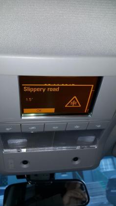

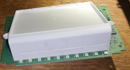

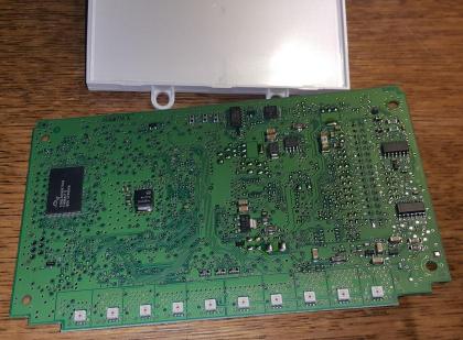

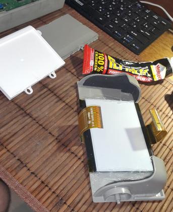

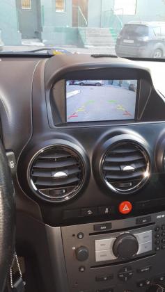

Влаdимир Опубликовано 4 декабря, 2017 Жалоба Поделиться Опубликовано 4 декабря, 2017 Может кому пригодится. Выложу фото в хронологическом порядке: 2 Ссылка на комментарий
Сергей Дураков Опубликовано 4 декабря, 2017 Жалоба Поделиться Опубликовано 4 декабря, 2017 КЛАССС!!! Ссылка на комментарий
Влаdимир Опубликовано 4 декабря, 2017 Жалоба Поделиться Опубликовано 4 декабря, 2017 Рамка: в "Леруа.." есть алюминиевые уголки и полосы длиной примерно метр, отпилить вдоль полоску шириной 2-4мм нужной длины, согнуть по форме окна, отрезать с запасом примерно 1,5 мм и вставить в распор, предварительно поставив несколько точек герметика по периметру. 1 Ссылка на комментарий
AlexPit Опубликовано 4 декабря, 2017 Автор Жалоба Поделиться Опубликовано 4 декабря, 2017 рамка из алюминия вообще сказка!!! еще раньше обратил на нее внимание!!! Ссылка на комментарий
dimaradio Опубликовано 4 декабря, 2017 Жалоба Поделиться Опубликовано 4 декабря, 2017 Рамка: в "Леруа.." есть алюминиевые уголки и полосы длиной примерно метр, отпилить вдоль полоску шириной 2-4мм нужной длины, согнуть по форме окна, отрезать с запасом примерно 1,5 мм и вставить в распор, предварительно поставив несколько точек герметика по периметру. Красавчик, очень круто всё смотрится и с умом. Ссылка на комментарий
Влаdимир Опубликовано 4 декабря, 2017 Жалоба Поделиться Опубликовано 4 декабря, 2017 В итоге камера спереди и сзади, навигация и .......в нужном месте. Ссылка на комментарий
