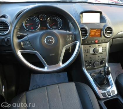

Влаdимир Опубликовано 5 декабря, 2017 Жалоба Поделиться Опубликовано 5 декабря, 2017 (изменено) Рамка для монитора 6,5":7" монитор с магнитолой в рамке 6,5", примерно будет выглядеть так: Изменено 5 декабря, 2017 пользователем Влаdимир Ссылка на комментарий

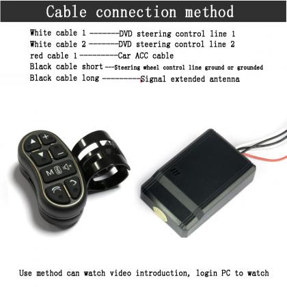

Влаdимир Опубликовано 5 декабря, 2017 Жалоба Поделиться Опубликовано 5 декабря, 2017 (изменено) Мышка и клава хороший вариант, но лишние манипуляции отвлекают от вождения, пока достаточно дополнительного bluetooth пульта.(извиняюсь за видео, что не обрезал, и за ночную съёмку - у монитора на самом деле нормальные яркие цвета которые не передались на видео, работают два усилителя родной на 4 динамика - включил позже, и от установленной на андроид на центральный динамик-схема по умолчанию, можно если очень нужно переключить на все динамики андроид) https://yadi.sk/i/Rqxgs7-p3QJyuT Изменено 5 декабря, 2017 пользователем Влаdимир Ссылка на комментарий

Ginpe Опубликовано 5 декабря, 2017 Жалоба Поделиться Опубликовано 5 декабря, 2017 (изменено) я лично устанавливал дисплей меж сидений,неа, ему туда не место Рамка для монитора 6,5":я с Литвы, проблема где его купить, авто шроты от меня далеко Изменено 5 декабря, 2017 пользователем Ginpe Ссылка на комментарий
Влаdимир Опубликовано 5 декабря, 2017 Жалоба Поделиться Опубликовано 5 декабря, 2017 Я покупал не на разборе, брал новый, т.к. цены практически не отличаются, попробуй хотя бы здесь : http://ru.mp-carparts.lt/search/details/?article=96832774&brand=OPEL&ws-68=L3NlYXJjaC9kZXRhaWxzLz9hcnRpY2xlPTk2ODMyNzc0JmJyYW5kPU9QRUw=&ws-69=L3NlYXJjaC9kZXRhaWxzLz9hcnRpY2xlPTk2ODMyNzc0JmJyYW5kPU9QRUw=&ws-70=L3NlYXJjaC9kZXRhaWxzLz9hcnRpY2xlPTk2ODMyNzc0JmJyYW5kPU9QRUw= 1 Ссылка на комментарий
