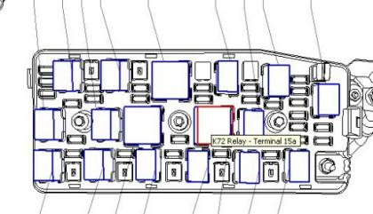

chem407 Опубликовано 2 ноября, 2017 Жалоба Поделиться Опубликовано 2 ноября, 2017 Есть у нас реле в подкапотном блоке которое по сигналу от блока BCM подаёт питание на климат, подогрев сидений, ксеноновые фары и гидроусилитель. Может оно? Ссылка на комментарий
German_SPB Опубликовано 2 ноября, 2017 Автор Жалоба Поделиться Опубликовано 2 ноября, 2017 Есть у нас реле в подкапотном блоке которое по сигналу от блока BCM подаёт питание на климат, подогрев сидений, ксеноновые фары и гидроусилитель. Может оно?Relay_AirCond_HeatSeat_Xenon_Steering.JPGОК.Спасибо. Если реле отвечает за эти опции, то оч. вероятно. Так как его зависание оч. кратковременно , выявить сложно. Ссылка на комментарий

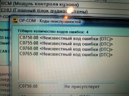

German_SPB Опубликовано 2 ноября, 2017 Автор Жалоба Поделиться Опубликовано 2 ноября, 2017 Кто знает? Это последствия передвижения на не активированных датчиках давления в шине.? Ссылка на комментарий
German_SPB Опубликовано 3 ноября, 2017 Автор Жалоба Поделиться Опубликовано 3 ноября, 2017 (изменено) Алилуя,спасибо наводке chem407. Паганец был выявлен реле GM №96821089, на реле № отсутствует, есть абривиатура v23134-B52-C642.По GM бьется как реле бензонасоса. Может кому пригодиться. Всем спасибо и ура. Изменено 3 ноября, 2017 пользователем German_SPB Ссылка на комментарий
kudan01 Опубликовано 3 ноября, 2017 Жалоба Поделиться Опубликовано 3 ноября, 2017 непонятно, перепутанные местами реле в блоке предов или в чем причина?или реле вскрывал? Ссылка на комментарий
German_SPB Опубликовано 3 ноября, 2017 Автор Жалоба Поделиться Опубликовано 3 ноября, 2017 (изменено) непонятно, перепутанные местами реле в блоке предов или в чем причина?или реле вскрывал?Вопрос не совсем понятен. В моем случае, накрылось реле, ну или стало тупить. Видимо вопрос , почему называеться реле бензонасоса ?. У GM оно так называеться, брал в формуле опель,по exist тоже так назывветься Изменено 3 ноября, 2017 пользователем German_SPB Ссылка на комментарий
