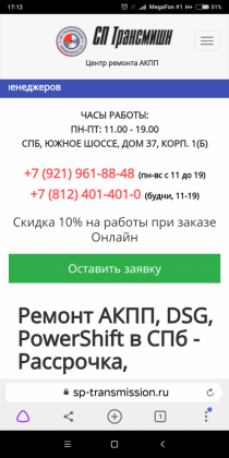

Blocker Опубликовано 29 января, 2021 Жалоба Опубликовано 29 января, 2021 День добрый, подскажите где в спб отремонтировать коробку 2,2 дизельДелал тут .Работают в кооперации с Формулой Опель.
